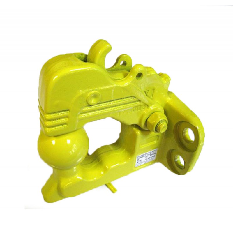

sur ton attelage , la ou se fixe le crochet , on apercoit un alesage sur un cote .
tu poses un anneau a cet endroit , j ai fait comme ca sur le zj ;)

En 1,5 tonnes ,c'est une chinoiserie ....
Sinon en deux trous , en pièce de fonderie donnée pour 3,5 tonnes indifferamment sur la chape ou sur la boule ,ici ça se trouve à moins de 40 euros en neuf (e.bay), à peine plus cher si tu regardes en coopérative agricole .

J'ai peut-être pas tout compris , mais avant de partir sur du perçage ou soudure sur l'attelage , je poserais tout simplement un crochet mixte "boule/chape" , ça existe en deux ou quatre boulons ,sa platine est déjà en 4 trous donc l'embarras du choix....
j'ai utilisé ça pendent plusieurs années, ceci dit, ce n'est pas homologué sur route ouverte, réserver a un usage " chantier " ou voie privé

Ouitara a écrit :j'ai utilisé ça pendent plusieurs années, ceci dit, ce n'est pas homologué sur route ouverte, réserver a un usage " chantier " ou voie privé
ca fait plusieurs fois que tu l’écris ici... où as tu lu ca? :hein:

romainletu a écrit :ca fait plusieurs fois que tu l’écris ici... où as tu lu ca? :hein:
sur quelques site de vente, il le précise, mais sur le plus grand nombres, il ne met rien ! ! !

Ouitara a écrit :sur quelques site de vente, il le précise, mais sur le plus grand nombres, il ne met rien ! ! !
pour ce genre :
https://materiel-agricole.4mepro.com/pi ... xTEALw_wcB
il a raison !
on en avait parle , et j avais reance en disant que j en avait entendu parler chez un pro de la remorque !
il me l a confirme et comme dit ouitara certains sites le precisent ! ceci est due au fait que la barre n est maintenu que par ne goupille !

j'avais pas pensé à ce modele là...
je pensais plutot à ca:
greg 74
Messages : 8192
re: Modification d'attelage
#28
Message par greg 74 »
romainletu a écrit :j'avais pas pensé à ce modele là...
ca est legal ;)

greg 74 a écrit :pour ce genre :
Dommage, c'est ce type modèle qui correspondrait le plus à mes besoin.
Je précise que le problème n'est pas lié à l'utilisation d'une remorque mais à l'absence de bon point d'ancrage pour tirer un véhicule planter (ou se faire sortir sois-même d'un plantage).
Une solution mono point (chape mixte) parait plus simple mais est-elle adaptée aux manœuvres de force ?

vu ta barre arriere : pour ma part partisan du moindre effort pour ce genre de siutation, c est sangle sur la barre directement ;)
sur mon baroud , le gr (qui avait une attelage de baroud modifie) ou le zj gris : je fais comme ca ! soit je passe la sangle dans la boucle , soit avec une manille je ferne ma boucle et en avant guingamp
