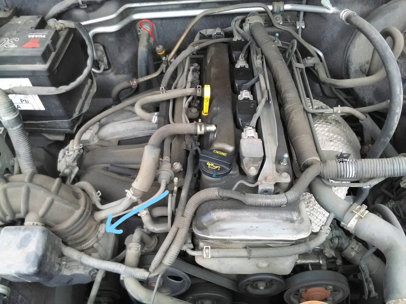

un tuyauEpsilon1964 a écrit :C'est quoi ?
[ATTACH=CONFIG]117265[/ATTACH]
fleche bleu corp du papillon du devrait avoir ton actuateur pas loin
Nan, ce n'est pas le même, et je suis en train de regarder si je trouve la pièce complete sur le siteEpsilon1964 a écrit :Je me demande si c'est le même que dans le lien![]()

pour ton actuacteur demonte en premier la grosse durite qui va de ta boite a air et va sur le corp du papillon c'est celle juste coté de ton actuacteur
Compris
tu devrait avoir acces a celui ci sans le demonté tu pourra pas le nettoyer nickel mais deja tu pourra y faire un peut apres je regarde si je trouve une rta pour savoir comment on demonte ton truc ;
Ok, bien vu et merci
tu verra la suis dessus sa fait comme quand tu tire trop sa fait un ama de poudre amoitier secher tu voit de quoi je parle(c'est exactement la meme merde )
Je vois très bien![]()
