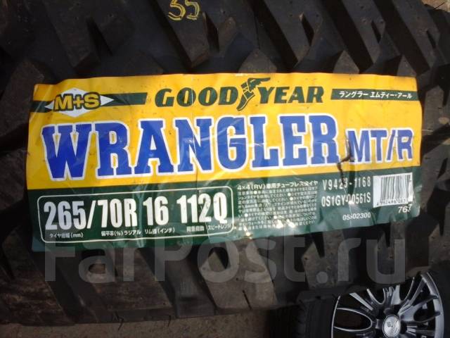

c'est pas une marque très connue, mais c'est ce que j'avais d'origine sur le 110 en 235/85R16 et... c'est la première fois que je rouspète pas après des pneus ! c'est vendu en tant que MUD mais en pratique ils sont polyvalents comme des mixtes musclés. ils ne m'ont jamais empêché de passer...
'''édité'''
sur cette photo on voit mieux la bande de roulement
