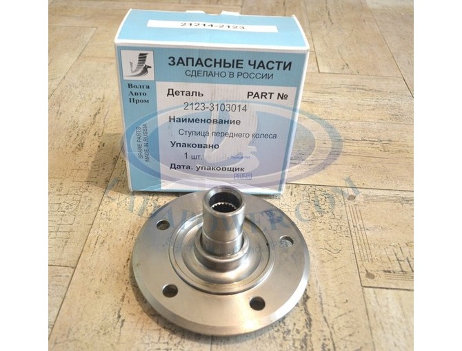

Le moyeu avant sur le lada est comme ça :
C'est sur que le pont complet ça fait des pièces, mais j'ai du mal a en trouver par chez moi. J'en ai 2 en stock qui seront coupé pour passer à l'avant.

C'est la fusée ça non ?

Bebop a écrit :C'est la fusée ça non ?
c'est russe, ça fait les deux fonctions :D

romainletu a écrit : je me demande comment on peut faire pour fabriquer ou trouver des moyeux en 5x139.7 (entraxe suz pour ceux qui ne savent pas), t'as une idee? :hein: :)
J'ai un pont complet de ce type sur ma remorque militaire... je compte le faire gicler pour le remplacer par un pont de land !! Donc il sera bientôt dispo ...
Avec système de freinage à tambour, commande à main sur le timon (par contre aucune idée de l'état du système de freinage ). Juste le pont complet mais pas le système de lames et d'amortos !!
Si ça te dit !! ;)
