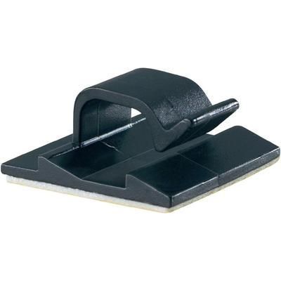

Idem sur mon Push, le cable d'antenne passe par la portière.
Je l'ai fixé avec des colliers de fixation autocollant comme ceux ci http://www.conrad.fr/ce/fr/product/543619/Collier-de-fixation-auto-adhesif-argent-L-x-l-x-h-168-x-113-x-95-mm-2-bras-de-maintien/SHOP_AREA_27898
comme ça, il ne bouge pas.

Pas mal ces colliers :clap: Je crois bien que je vais en commander ;)

Il existe d'autres sortes de collier, comme ceux ci
ou
à utiliser avec collier rilsant.
mais je l'ai ai trouvé trop gros à mon gout et pas très jolie.
