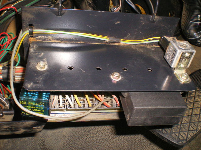

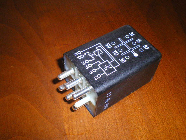

Ils sont gentils, pour le prix on a droit au schéma de fonctionnement du relais.

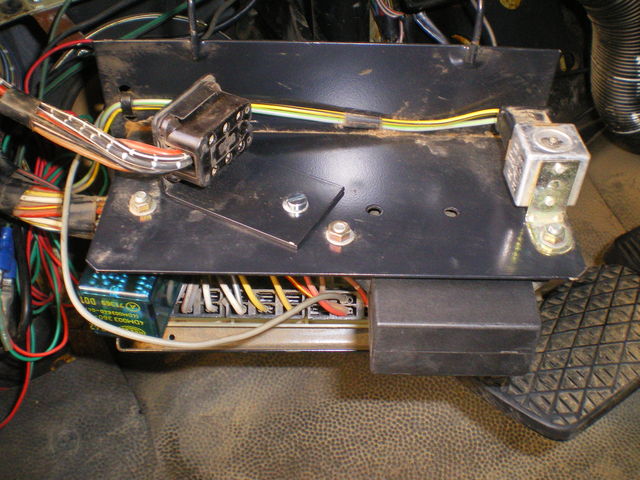

Le dessus du support fusibles...

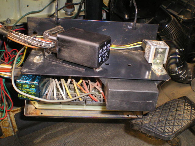

... et l'embase du relais à sa nouvelle place.
La mise en place du relais se fait en 2 secondes, plus besoin d'aller se contorsionner sous le tableau de bord.
Il n'y a plus qu'à raccrocher tout ça sous le tableau de bord et remettre les deux vis de fixation.
J'ai donc pu virer mes câbles volants et mon inter de lampe de chevet
Un petit essai... suspense... Ça maaaaaaaaaaarcheeeeeee !!!!!!!!
