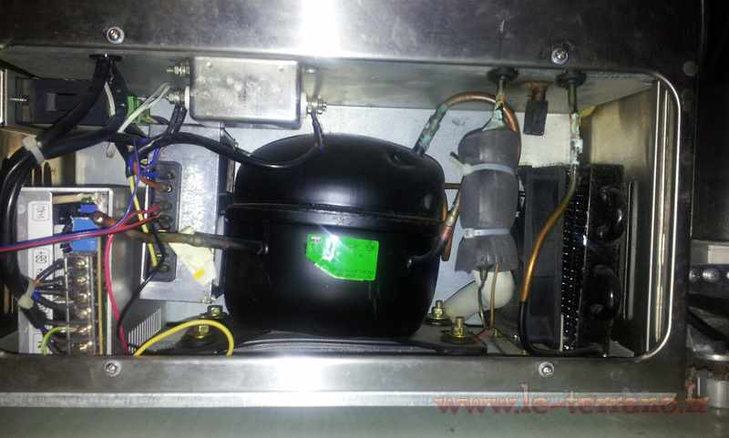

Santana33 a écrit :Est-ce quand ça se coupe, ça fait comme un bruit de contact? style bilame-klixon
Peux-tu mettre des photos du circuit frigorifique?
En 220V on dirait un relais de télérupteur qui claque... Mais en 12V je n'entends rien il coupe c'est tout... Pour la tof je vais en faire vite une ;)

Est-ce que le tuyau en cuivre qui est complètement à droite est corrodé?
J'ai du mal à bien voir...s'il est corrodé, il se pourrait qu'il y ait une micro fuite de R134A.
La panne est arrivée d'un seul coup, ou bien progressivement, il y a eu de moins en moins de froid?

le cuivre à l'aire d'être corrodé du moins c'est un vert :cool: ... Depuis septembre je ne l'ai pas utilisé. Il était dans l'apparte nettoyé & ouvert... le seul soucis que j'ai eu l'an dernier était qu'il me vidait la batterie par très forte chaleur. Mais sinon j'ai jamais eu d'autre soucis avec

Je pencherai vers un manque de gaz du circuit frigorifique... :?: c'est pas évident de faire un diagnostique à distance :D
D'origine, il ne doit y avoir que quelques grammes de R134a, la moindre micro fuite, et le compresseur se met en défaut par coupure de la sécurité interne.
Cependant, ce qui m'étonne, c'est qu'il ne tourne que quelques secondes...
Pour vraiment effectuer un bon dépannage, il faudrait gonfler à l'azote déshydratée le circuit frigorifique à 20bars, chercher d'éventuelles fuites avec un mélange eau+produit vaisselle, voir si ça fuit, réparer, vider l'azote, un bon tirage au vide, et recharger enfin avec la bonne quantité de gaz.
C'est long, c'est pour ça que les interventions de frigoriste coûtent cher :malade:
Ceci étant, avant d'engager de tels "travaux", un bon contrôle électrique, avec prise d'intensité au démarrage du groupe peut ôter des doutes...
