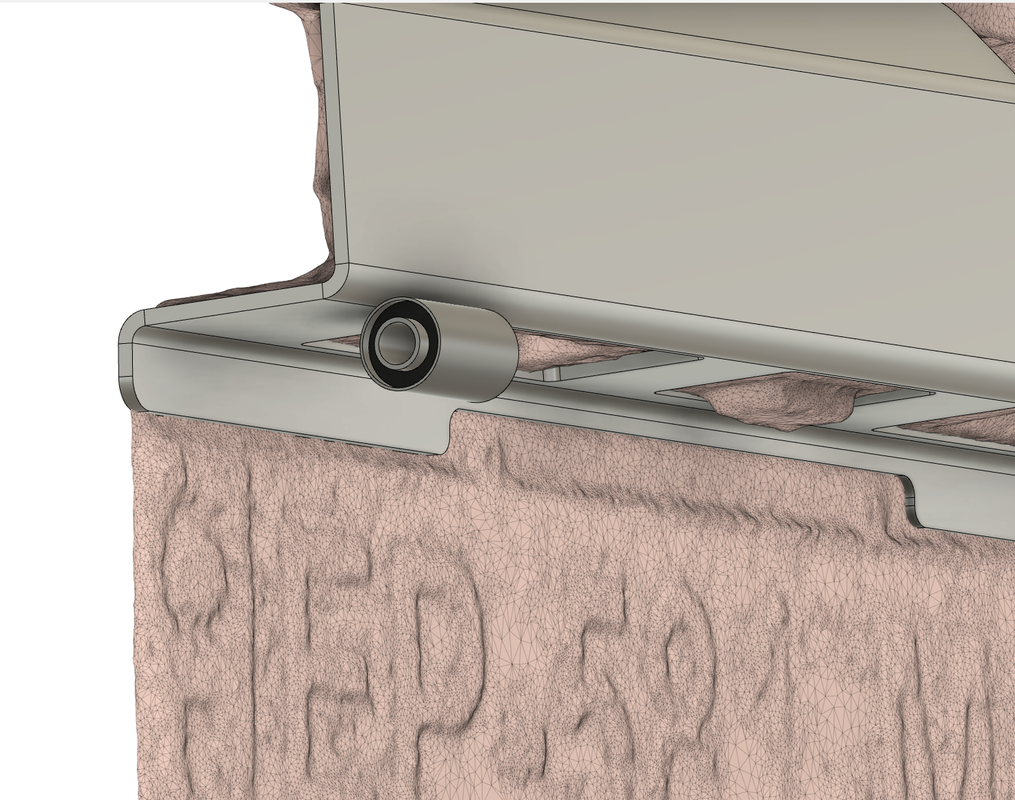

Cà fait une liaison chassis/caisse, pas top à mon avis
CharonneFR
Messages : 3711
Re: Présentation et Remise en État d'un ZJ V8
#1992
Message par CharonneFR »
xavier13 a écrit : lun. nov. 06, 2023 12:54 pm Cà fait une liaison chassis/caisse, pas top à mon avis
Caisse autoporteuse sur les ZJ ;) Et c'est pour limiter le mouvement qui est pour le moment d'environ 1cm au niveau de l'aile contre la caisse, vu que Mopar faisait comme ça sur ses portes roues accessoires, je suppose que cela devrait passer sans trop de soucis...
Je vais monter l'accroche sur silent bloc pour laisser un poil de jeu au besoin :
J'attends encore de passer à l'atelier pour remonter le porte roue, voir où placer exactement où placer les silents bloc qui seront emmanché entre deux pattes soudé sur la tole plié
