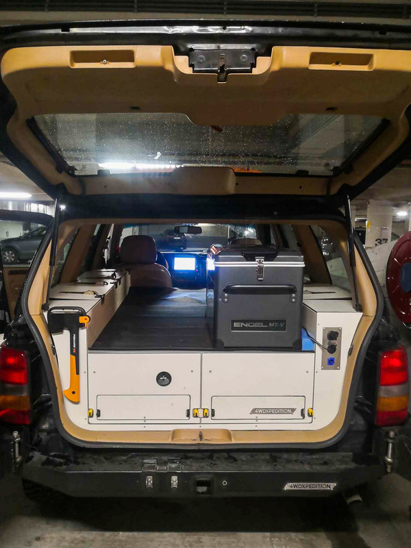

Quelques petites news de l'aménagement version 2 :
Instagram : 4WDXpedition

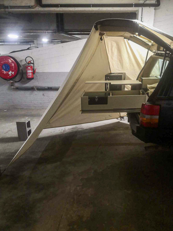

Tiens petit projet annexe sur la Jeep 🙂 Fabrication d'une tente de hayon pour les ZJ 😉
Là ce n'est qu'un tissus de patronage... Le définitif arrive dans l'aprem et sera en Cordura 1100dtex, un tissus polyamide super résistant et imperméable...
Mise en place en 2min montre en main, ça permet d'avoir un bel espace arrière...
L'autre côté sera également fermé, et je vais positionner un Zip au niveau de la partie triangulaire pour les entrées/sorties... Je pense ajouter une fenêtre scratché également sur la pente descendante du hayon

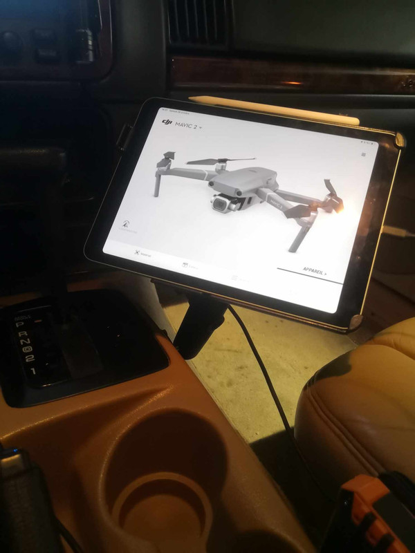

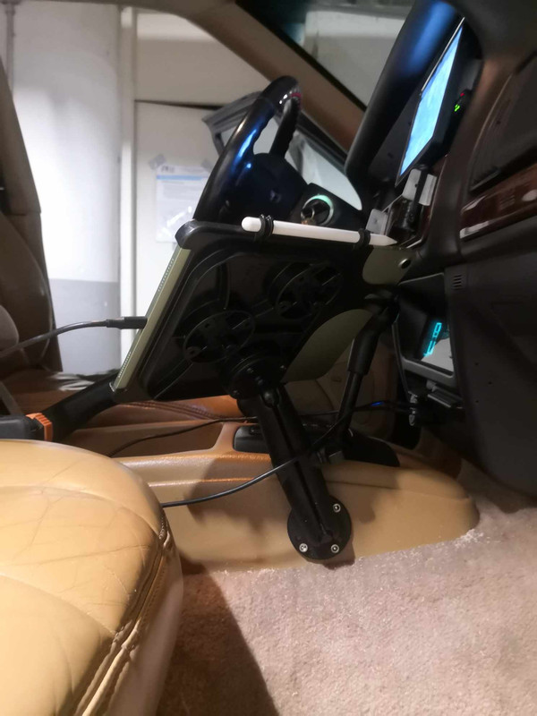

Tiens la petites dernière, vu que j'avais déjà coupé la console pour passer des interrupteurs, je me suis dis que je pouvais bien le faire de l'autre côté, du coup, let go pour monter un support pour un iPad, ce sera bien moins emmerdant pour gérer un drone, ou bien de la carto supplémentaire :)

Message par CharonneFR »
Suite et fin de la tente pour le Hayon qui se rentre dans un sac de 15L, je pense être un poil large sur la partie central, mais temps que je n'ai pas le porte roue dessus, je vais laisser comme ça... J'affinerai plus tard

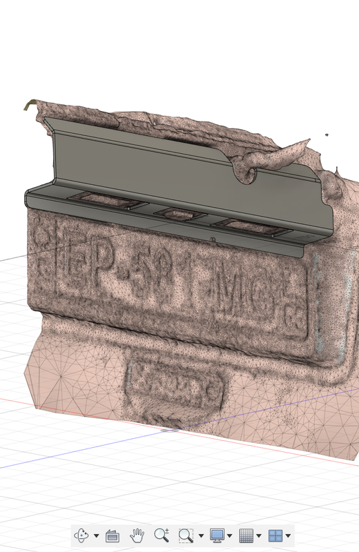

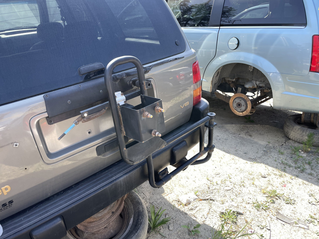

Tiens petit projet supplémentaire pour rigidifier le porte roue et jerrican... Le soucis des pares chocs acier sur les ZJ sont la longueur au niveau des ailes, je pensais que c'était un soucis d'épaisseur par rapport a ce qui se fait au US, mais pour en avoir discuter avec 4 ou 5 propriétaires avec des pare chocs similaire ils ont tous le même soucis... Les ailes acier du pare choc viennent taper dans la carrosserie avec le poids de la roue de secours qui donne un effet bras de levier...
Du coup en regardant à droite et a gauche, je suis retombé sur les montages d'origine Mopar qui eux ajouté une plaque au niveau du hayon servant de fermeture, mais permettait également d'éviter le ballottement...
Du coup je commence a réfléchir à monter un système similaire... J'en ai profité pour tester un scanner 3D que l'on a dans la poche sans forcément le savoir... un iPhone qui pour les version récente possède un Lidar, dans mon cas je suis passé avec un iPad qui fait le même taf pour scanner la partie du hayon qui m'intéresse... Côté précision et bien on est pas mal du tout, j'ai quasi pas d'erreur sur les patronages cartons, quelques ajustement, mais ça fait bien le taf...
