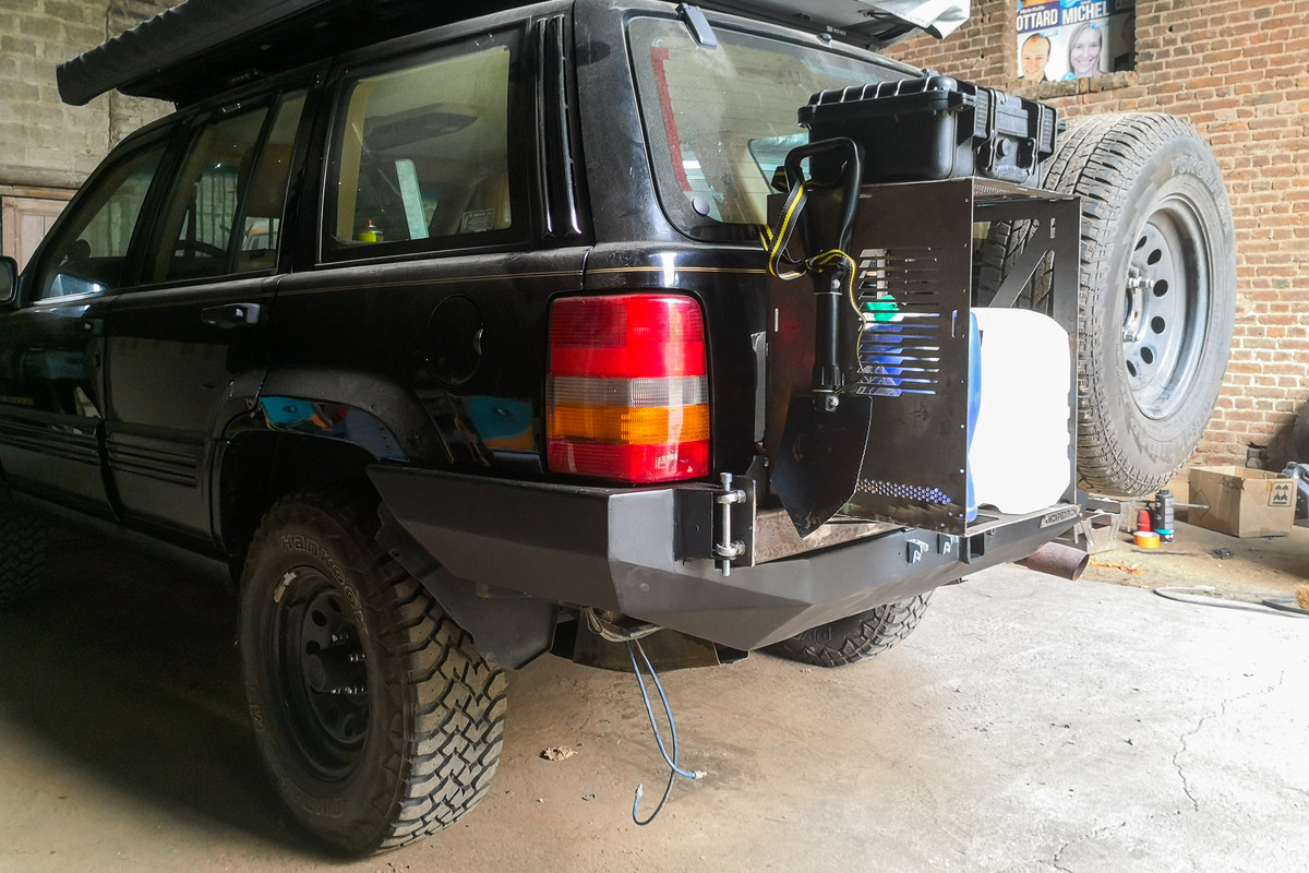

Me suis mal mis les mots.
Mon attelage n'a pas les mêmes fixations que mon parechoc. Et de loin.
Il sert même a renforcer pour le parallèle de du châssis garce à sa triangulation.
Ça renforce aussi le risques d'arrachage latérale.
Enfin, j'imagine.
Re: Présentation et Remise en État d'un ZJ V8
Posté : jeu. juil. 07, 2022 6:58 am
par CharonneFR
famak a écrit : jeu. juil. 07, 2022 12:32 am
Enfin, j'imagine.
Là je suis un poil plus épais que la fixation d'origine et le même système que l'attache d'origine... En plus de ça, ça va faire sandwich entre support pare choc / châssis / protège réservoir... Donc ça ne bougera pas... Dans tout les cas, je suis certainement pas le premier a en monté un dessus, je n'ai a ce jour pas vu de soucis
Je pars pas pour aller toucher et arracher de la tôle... J'ai jamais particulièrement touché sur les latéraux...

CharonneFR a écrit : mer. juil. 06, 2022 10:04 pm
Rem's a écrit : mer. juil. 06, 2022 12:34 pm
Du coup t'as rajouté quel poids
On va tourner vers les 60 / 70kg max, mais il faut penser que l'attache remorque d'origine en pesé déjà 30... Et que là il est compris dans mon Pare-Choc
Oui donc au final c'est plus que raisonnable

Les petites avancées... Je voulais finir aujourd'hui pour envoyer ça au sablage métallisation et peinture...
Mais trop de chose a faire pour la finition... Combler les petits trou de soudure avec du pointage, puis ponçage...
RIP ma meneuse bosch qui a rendu l'âme...
Si j'en sors en série, je vais réfléchir à le modifier et plier l'essentiel...
Donc il me restera une grosse journée de boulot pour tout cleaner et fignoler... Pour que ce soit nickel
Hâte de finir, surtout avec la petite louve qui arrive...

Posté : dim. juil. 31, 2022 12:51 pm
par CharonneFR
Quelques nouvelles, semaine passé, j'ai pas eu le temps de terminé les deux portes, mais le Pare-Choc été ok...
Du coup je l'ai envoyé en sablage, métallisation, peinture cette semaine...
Hier montage de ce dernier et finitions sur les portes
Mise en peinture demain matin si j'ai le temps de passer à l'ouverture du shop
