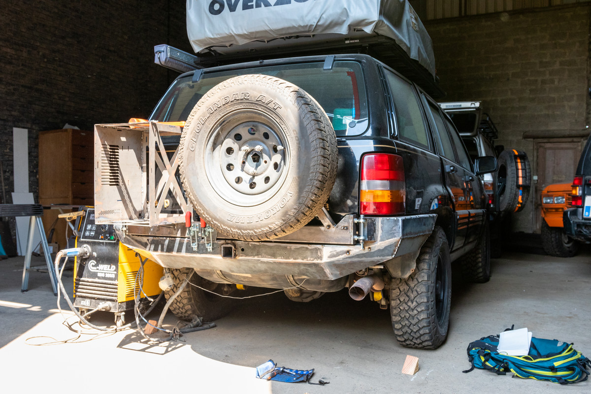

Là je suis un poil plus épais que la fixation d'origine et le même système que l'attache d'origine... En plus de ça, ça va faire sandwich entre support pare choc / châssis / protège réservoir... Donc ça ne bougera pas... Dans tout les cas, je suis certainement pas le premier a en monté un dessus, je n'ai a ce jour pas vu de soucis ;) Je pars pas pour aller toucher et arracher de la tôle... J'ai jamais particulièrement touché sur les latéraux... ;)

On va tourner vers les 60 / 70kg max, mais il faut penser que l'attache remorque d'origine en pesé déjà 30... Et que là il est compris dans mon Pare-Choc ;)
Oui donc au final c'est plus que raisonnable :clap:

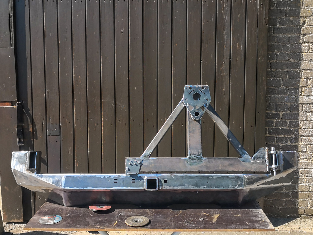

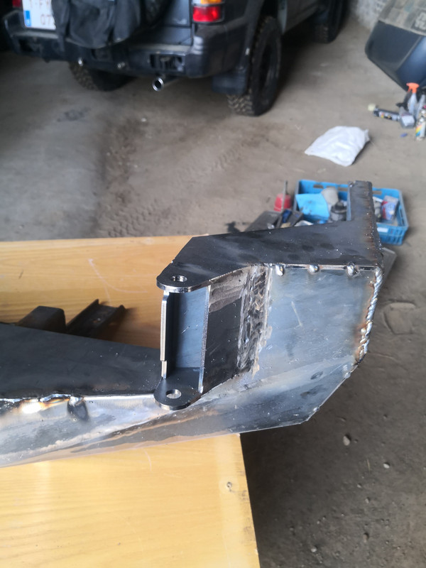

Les petites avancées... Je voulais finir aujourd'hui pour envoyer ça au sablage métallisation et peinture...
Mais trop de chose a faire pour la finition... Combler les petits trou de soudure avec du pointage, puis ponçage... :roll: RIP ma meneuse bosch qui a rendu l'âme...
Si j'en sors en série, je vais réfléchir à le modifier et plier l'essentiel...
Donc il me restera une grosse journée de boulot pour tout cleaner et fignoler... Pour que ce soit nickel :) Hâte de finir, surtout avec la petite louve qui arrive...

Quelques nouvelles, semaine passé, j'ai pas eu le temps de terminé les deux portes, mais le Pare-Choc été ok...
Du coup je l'ai envoyé en sablage, métallisation, peinture cette semaine...
Hier montage de ce dernier et finitions sur les portes ;) Mise en peinture demain matin si j'ai le temps de passer à l'ouverture du shop ;)
