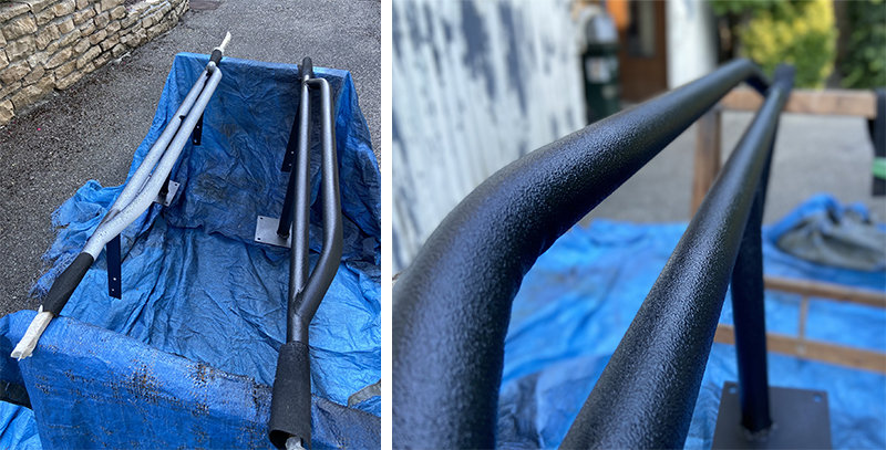

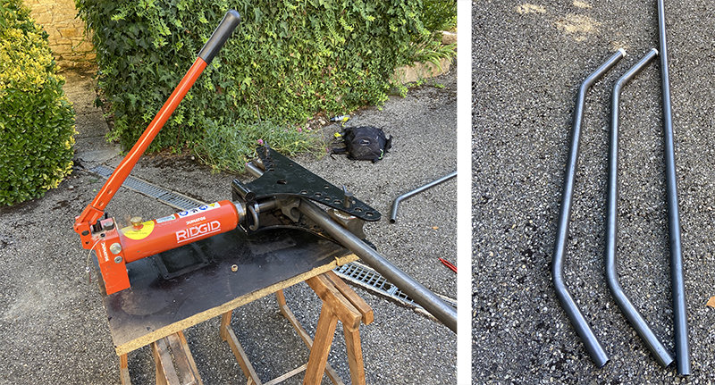

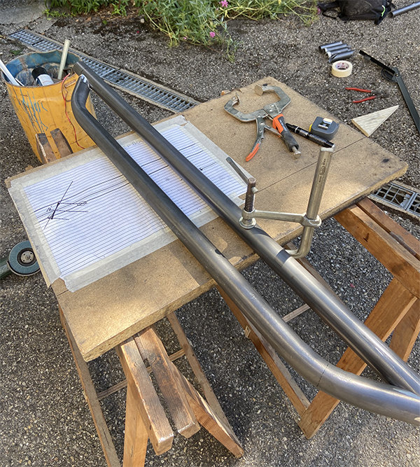

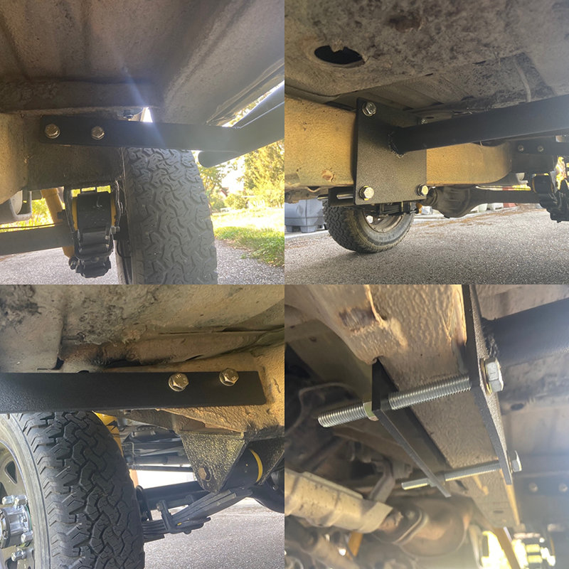

Bricolage de la semaine: Protection de bas de caisse
Etape 1:
On cintre, on coupe (tube de 40mm)
Etape 2:
Préparation des pattes de fixation (j'ai opté pour 3points), on met en place, on soude.
(pas de photo car j'ai trop honte de mes soudures :D )
Etape 3:
Primer antirouille puis peinture Raptor. J'ai opté pour le raptor en bombe, mais je déconseille car beaucoup trop chère vu la quantité par rapport aux bidons.
Je n'ai pas pu tout faire avec une bombe. J'en ai commandé une autre, donc vous n'aurez pas le résultat final tout de suite... :)

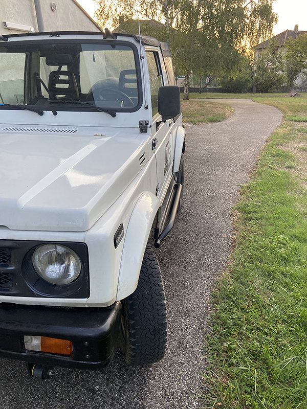

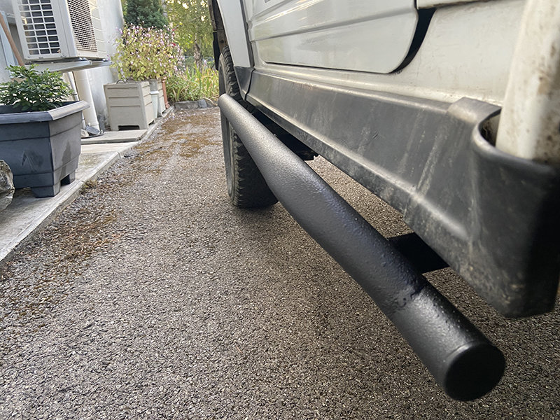

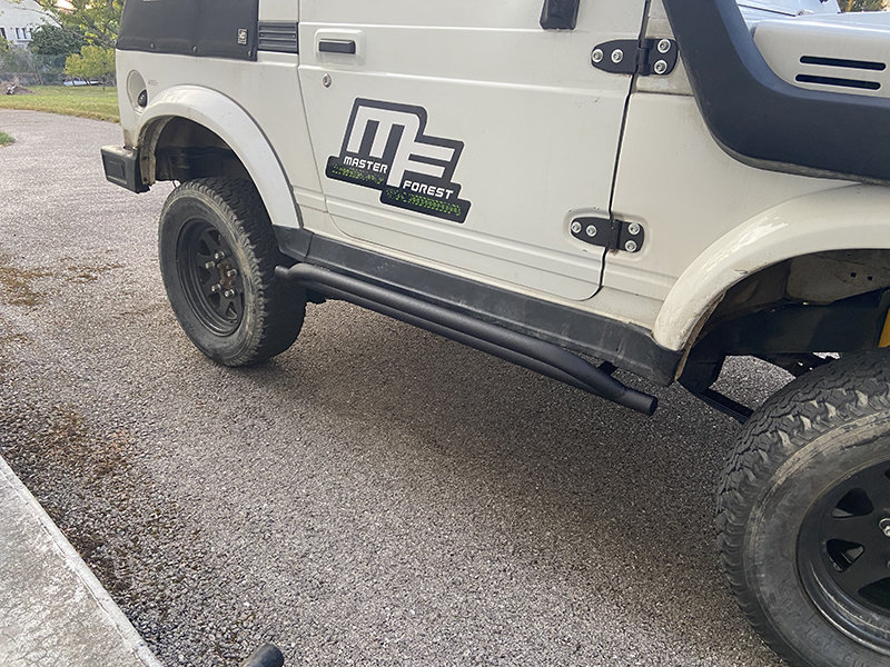

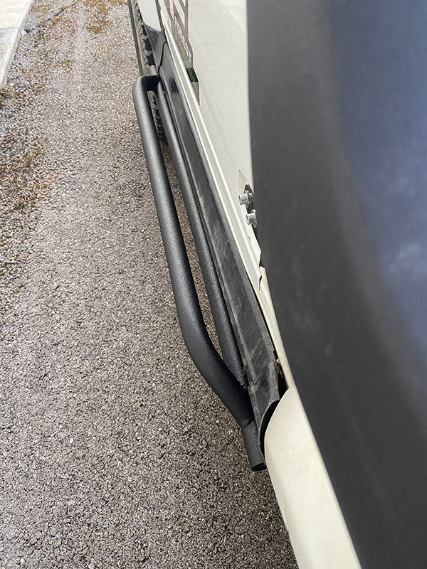

Et voila le boulot! :)

oula ils dépassent pas mal
perso je préfère qu'ils soit à fleur du bas de caisse, le précédent proprio en avait monté et j'ai tout viré
un truc qui dépasse ....c'est un truc à avoir des soucis
par contre rien à dire sur la réalisation :clap:
tu penses que ça va passer le CT :hein:

tuco 81 a écrit :oula ils dépassent pas mal
un truc qui dépasse ....c'est un truc à avoir des soucis :clap:
Pas tant que ça je trouve... à peine plus que les élargisseur. Mais tu as raison, je ferais attention :)
Pour le CT.... tout dépend du controleur :D mais ils sont facilement démontable au pire des cas :) réponse dans 2mois.....
Voila une photo pour mieux se rendre compte. 10cm exactement! vous pensez que c'est trop? :hein:
zely30
Messages : 2801
Localisation : Gard (30)
re: C'est l'histoire d'un sam....
#198
Message par zely30 »
Ça ne te gène pas pour monter ou descendre ?
Si ça te plaît, c'est l'essentiel. ;)

zely30 a écrit :Ça ne te gène pas pour monter ou descendre ?
Oui ca frotte un peu a la monté ou descente. Je me suis habitué, cela ne me gène plus du tout :)
Et j'aime bien le style que ca lui donne :cool:
