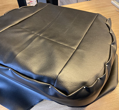

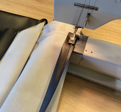

SIEGE ARRIERE
Les sieges avant étant tout beau.... il me fallait les sièges arrière assortis!
Impossible de trouver des housses toutes faites, j'ai donc sorti la machine a coudre....
Etape 1 : On découd chaque partie de l'ancienne housse pour s'en servir de patron (le chat n'est pas obligatoire)
Etape 2 : On découpe les pièces dans du simili cuir noir (20€ pour 2m²)
Etape 3 : On met tout en place avec des épingles
Etape 4 : On coud
Etape 5 : on re-assemble et on agrafe le tout :)
