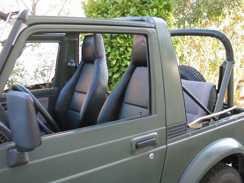

En attendant, voici un aperçu des sièges dans le Suzuki (le conducteur n'est pas fixé).

:clap: :clap: :clap: ça fait très jolis dans ton Sam , beau boulot

H3Hummer a écrit :ça fait très jolis dans ton Sam , beau boulot
Merci. :)
