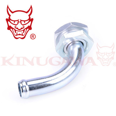

Préparation du retour d'huile dans le carter moteur
Je prends du galva, et le coude sera recouper
Une fois mis en place
Bon sincèrement, je me suis vraiment fait chier pour par grand chose. La prochaine fois, je prends ça
ici http://www.ebay.fr/itm/Turbo-Oil-Drain- ... SI:FR:1123
Un trou et c'est bon, pas de soudure
