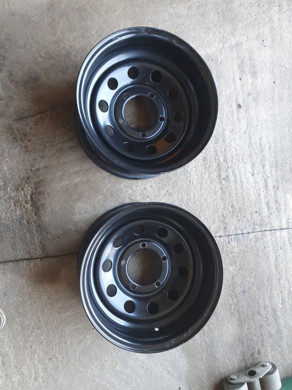

Des news de mon sam, je le laisse un peu de retrait le pauvre, j'ai été occupé sur le chantier d'une de mes voitures que j'ai terminé pour la vendre et j'ai racheté dans la foulée une 309sr (base moteur de la gti, le 1.6) sur un coup de tête pour la sauver de la féraille, autant dire qu'elle occupe pas mal de mon temps libre :lol:
Alors l'engin a connu des péripéties,
Je me suis décidé à terminer sa monte de pneus, j'ai passé commande des 2 black star qui me manquait en 30" il s'avère que la commande quelques jours plus tard a été avortée, les pneus n'étaient plus en stock et pas de date de réapprovisionnement. J'en ai trouvé 2 neufs à vendre pas loin de chez moi (150kms quand même lol) que j'ai été chercher :roll:
Ensuite commande des 2 jantes modular en et-30 qui me manquait, j'ai reçu des triangular à la place quelques jours après :lol: , plusieurs jours de papotage avec un quelqu'un du dit site en question (mg8x8 pour ceux qui se demandent), d'une rapidité sans aucune mesure d'ailleurs bravo à lui :clap: . Il s'est avéré que le souci de jante provenait directement du producteur, mes jantes modular n'existent plus au catalogue, remplacées par des triangular sous la même référence :roll:
J'ai donc décidé de garder les 2 triangular que j'ai réçu par erreur et d'en commander 2 autres avec ristourne pour les avoir au prix des modular que j'avais acheté l'année dernière (merci pour le geste commercial :clap :)
J'ai donc été obligé de démonter suite à quoi les modular de mes pneus qui n'ont jamais roulés pour y monter mes new triangular, le bordel et c'est pas comme si c'était agréable à monter et démonter des réchappés en 30'' :lol:
Voila la nouvelle monture :
Mes anciennes modular, j'aimais bien le style moins répandu que les triangular :no:
Et voilaaaaaaa l'enginnnnn :diable:
Pas vilain avec un coup de propre l'engin n’empêche
Son pare choc remonté pour planquer le body en attendant d'avoir les finances pour en faire faire /trouver un beau

Le voilà bien chaussé au moins. Je suis comme toi pour le pare choc mais ne sais pas quoi y mettre. Si tu trouves un truc sympa, partages le.
