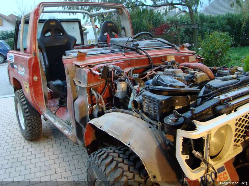

Salut super boulot bravo le mien et pas vraiment en forme mais bon je le retpe tout doucement :clap: Image

LJ7338 a écrit :Salut super boulot bravo le mien et pas vraiment en forme mais bon je le retpe tout doucement :clap: Image
Il a l'air vachement sain de caisse ? pas de rouille sur le chassis ?

Message par LJ7338 »
Oui il et bien niveau caisse, mais le problème est que les éléments de remplacement (porte,aile baie de parebrise) que je suis allé chch jusqu'à Beauvais sont un peut pris par la rouille :( je le transforme en pic-up, alors il y à beaucoup de boulot et pour finir la PEINTURE ! il faut absolument qu'il soit prêt pour avril pour le raid de l'amitié.
