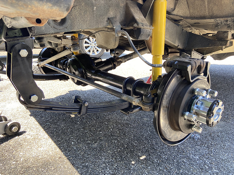

Opération réfection du pont Av réussi !
Si je résume ce qui a été fait ces dernières semaines:
- Changement lames-amortisseurs-silent bloc Av/Ar
- Changement jumelles Av/Ar
- Nouvelles brides de pont Ar
- Réfection pont Av: roulements/joins/huile + peinture complète
- Réfection moyeux débrayable Aisin + peinture
- Révision chez pro du différentiel Av
- Changement de quelques goujons de roue qui tournaient dans le vide
- Parallelisme
- Peinture pare-choc Av
- une petite boite à outils sous le capot
- Peinture charnières de portes
- Et 2 stickers MF sur les portières comme Hummer :p
Prochaine bricolage.... le démarreur!
J'ai encore eu du mal à démarrer mais avec un bon coup de marteau sur le démarreur il est partie au quart de tour!

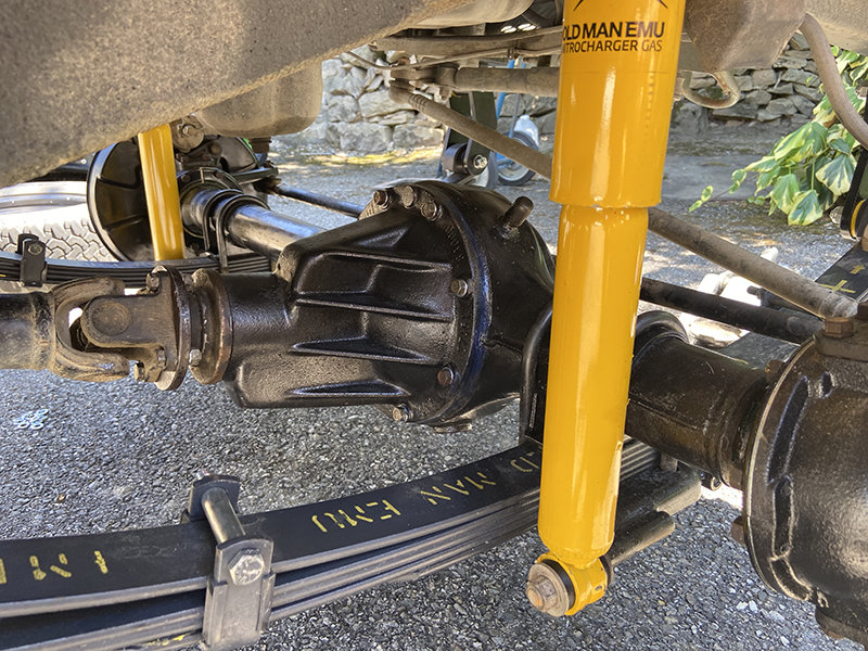

Voila ce que ca donne vu de dessous:

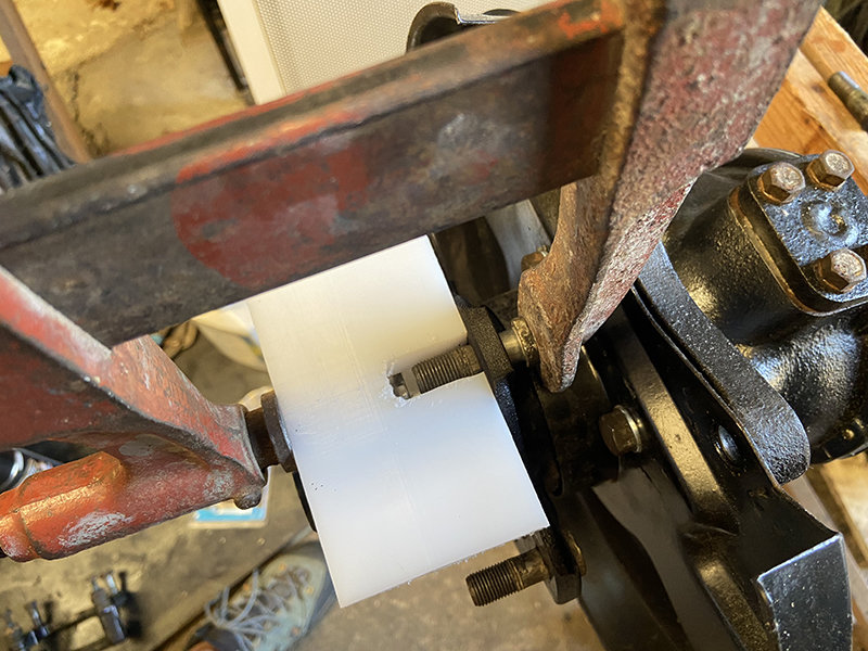

Petite technique si vous voulez changer vos goujons sans tout démonter avec un serre joint et un bout de téflon:

Super taf ! Il est bien haut non ? A ta place je changerai le bras de direction non car là il est bien incliné.
Tu as mis quoi comme kit ome ?
Spamito
Messages : 1659
Localisation : Savoie
re: C'est l'histoire d'un sam....
#159
Message par Spamito »
stiphan a écrit :Super taf ! Il est bien haut non ? A ta place je changerai le bras de direction non car là il est bien incliné.
c'est le +4 medium. Mais avec les jumelles + body lift ca commence à faire haut je trouve aussi! je vais peut être enlever le bodylift....
Le bras de direction est prévu, mais quand j'installerai ma DA! et les flexibles de frein Av aussi. A l'arrière c'est déjà rallongé.
Pour l'instant je vais rouler un peu comme ça tranquille et je verrai à la rentré... :)
