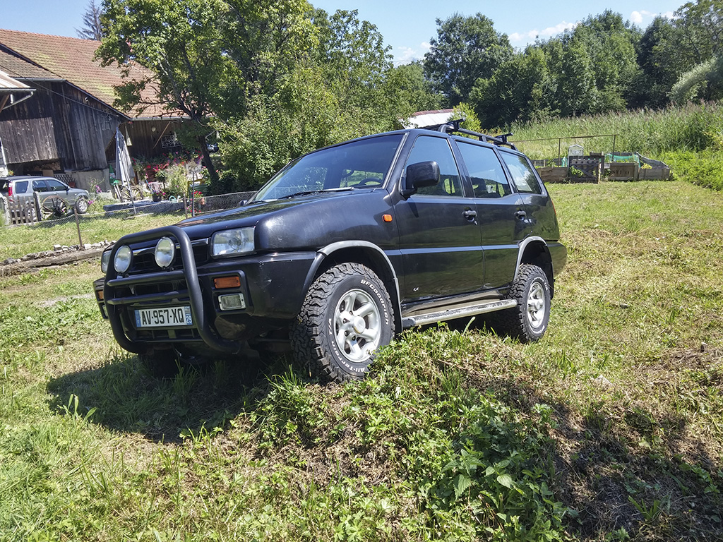

encore quelques petites news du gros :-)
4 ko2 installées, il a plus de geule, et carrément plus de grip qu'avec mes vieux pneus pourris tout dur!
j'en ai profité pour lui faire un petit lavage:
par contre petite mauvaise news, en fesant le con sur cette bute j'ai tordu ma protection, celle qui viens sous le pare choc et qui protege ce qui me semble etre la barre stabilisatrice, la premiere protection. elle était fixée par 3 vis a l'avant mais apparament elle n'était pas fixée a l'arriere, du coup quand j'ai fait ma marche arriere sur la butte bah de la terre l'a faite se retourner, du coup elle est toute tordue.
j'aime pas trop la retordre pour la remettre a peu pres comme avant car le metal aime pas trop etre tordu et retordu, ca le fragilise, du coup je cherche une nouvelle mais je tombe que sur des blindages n4 a 300 balles, je veut pas mettre 300 balles dans une plaque en acier, a ce compte la autant la faire maison avec mon voisin.j'aimerai bien quand meme installer un truc plus costau que l'origine mais bon je ne pensais pas mettre plus de 100 balles la dedans... :-/

j'aime bien les KO2 z'ont quand même un profil sympa :cool:
cherche en occase, sur LBC il y en a de temps en temps. Le bout de tôle d'origine n'est absolument pas fait pour protéger :)
cherche ici, il y a des plans qui trainent. ;) Alu épaisseur mini du mini 6mm; 8mm tu crains pu grand chose.
pour tes assises de sièges ça va pas être simple à retrouver. S'ils en ont en stoc (c'est pas gagné) c'est au tour des 500/600€ de mémoire, (j'en ai parlé kekpart) sinon, c'est pu fabriqué.
pareil en occase, mais fodra vérifier si la mousse n'est pas déchirée, et c'est pas simple. Elle se déchire à force de monter descendre. Tu peux intervertir la toile droite/gauche.

merci, pour les assises de sieges c'est pas au programe, je le garde un peu rustique coté interieur, le pepere est deja vieux je ne cherche pas vraiment a faire une resto :-) juste a l'entretenir, pour le blindage je pense que je fais refaire alors, on y trouve ou la tole alu 8mm? tant qu'a faire je vais voir avec mon voisin si on peut faire un blindage maison et tant qu'a faire proteger un peu tous les elements sur la longeur :-)
