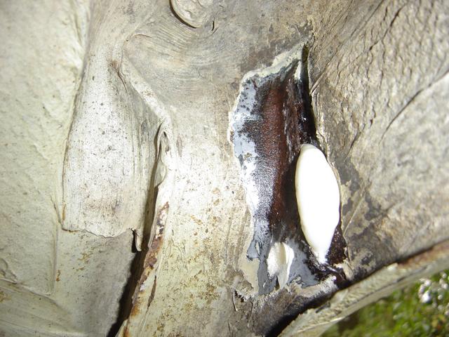

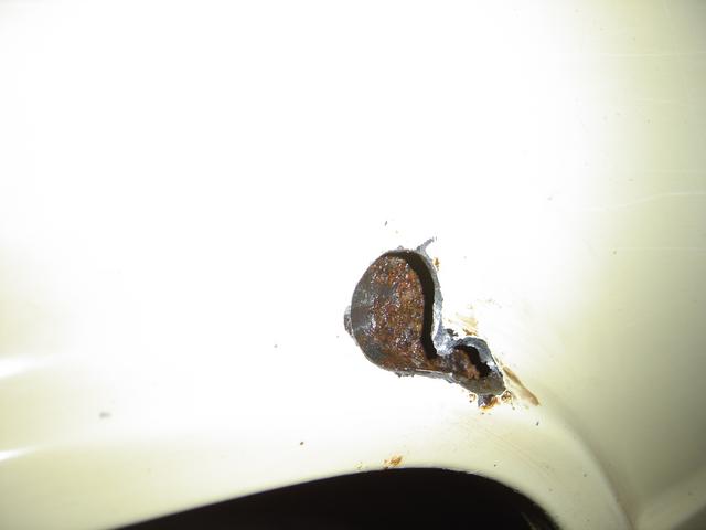

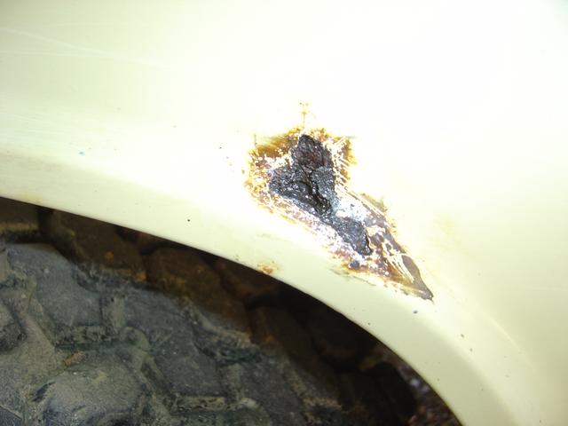

Donc on attaque la rouille proprement dite. J'avais donc ce "trou" sur le devant de l'aile arrière droite :
Après traitement avec un produit destructeur de rouille c'est devenu ça :
Pas très appétissant, ça me faisait penser à une carie ! :D

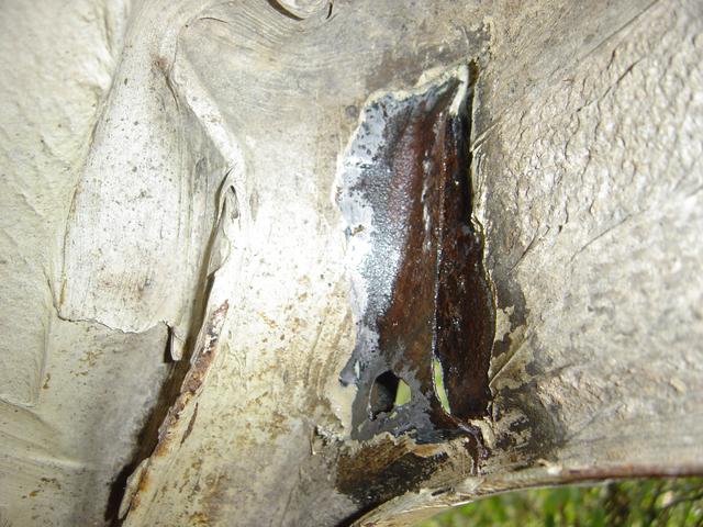

J'ai donc joué au dentiste et j'ai nettoyé et farfouillé la-dedans avec une petite meule montée sur un outil pneumatique (très pratique :idée: ).

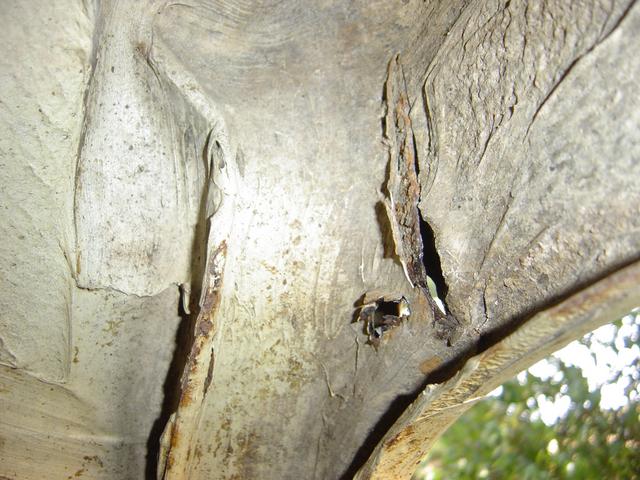

On commence à s'y retrouver. Derrière cette attaque de rouille on trouve... une autre tôle elle même oxydée.
Donc toujours le même problème : superposition de tôle avec pénétration et stagnation d'humidité et/ou de boue entre les deux. :~:
On comprend mieux avec cette vue de l'intérieur du passage de roue. Le revêtement de protection ne devais plus assurer son rôle et l'eau a pénétré entre les tôles.

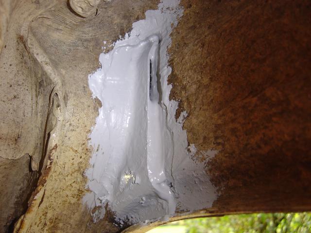

Ici on voit le revêtement dégagé jusqu'à la tôle saine (un vrai plaisir de décoller ce truc ! :grr: ) et un bon coup de traitement anti-rouille.

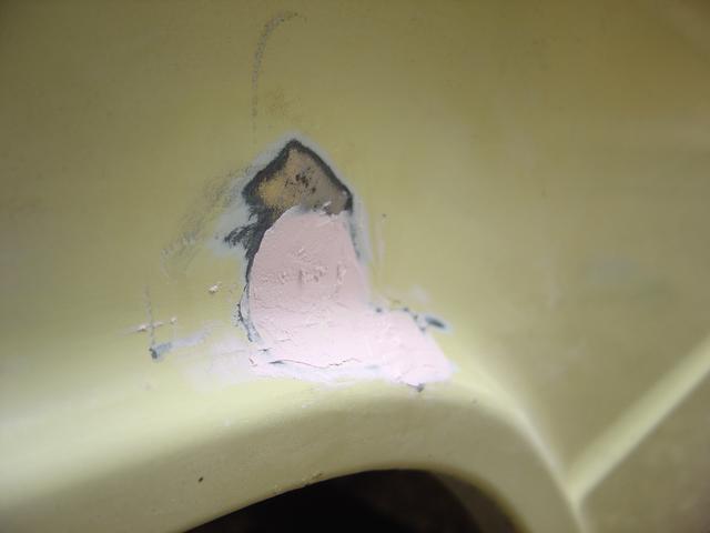

Après le traitement anti-rouille, un petit coup de mousse expansive pour remplir ce vilain trou...
Une première couche de revêtement caoutchouc liquide (Rubson). Il y en aura deux autres pour bien colmater l'ensemble.
Début du mastiquage à l'extérieur.
Une première couche d'apprêt pour protéger le tout. :idée:

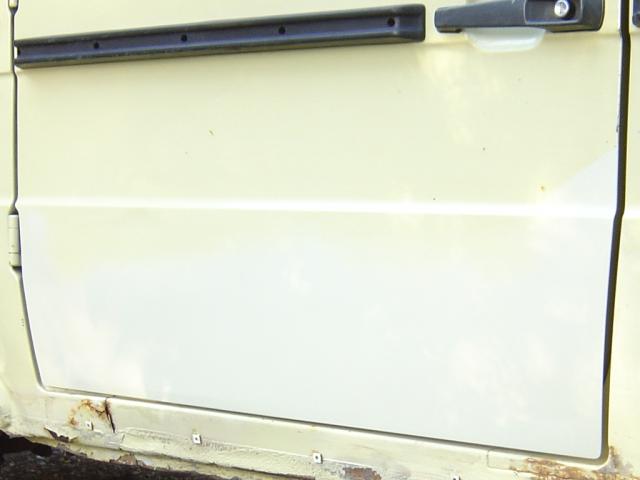

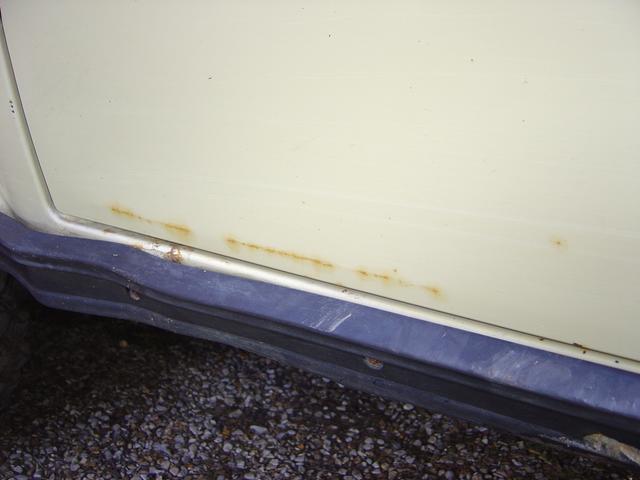

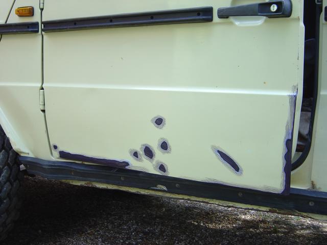

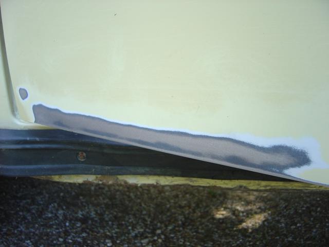

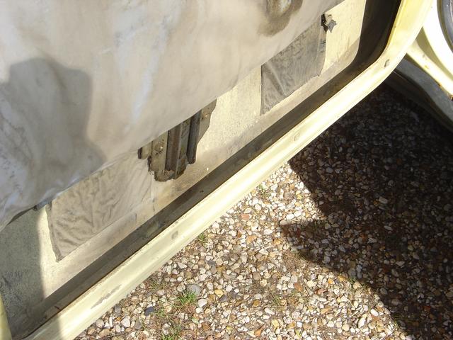

On passe à la portière gauche qui avait cette tête :
Comme je l'ai expliqué, ma crainte était que la rouille vienne de l'intérieur. Avis contraire de Pattbo qui, arguments à l'appui, pensait que c'était superficiel.
Vue de l'intérieur de la porte garniture démontée. On se rend immédiatement compte que Pattbo avait vu juste, c'est propre, c'est net. ;)

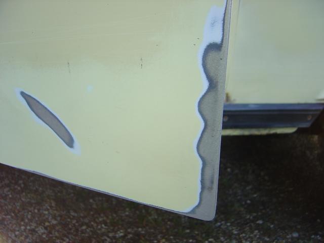

Un petit coup de ponceuse et la tôle saine apparaît immédiatement.
J'en profite pour chasser la rouille un peu partout sur le bas de la portière.
Vu d'ensemble après traitement anti-rouille.
Et bien sur le petit coup d'apprêt. ;)
