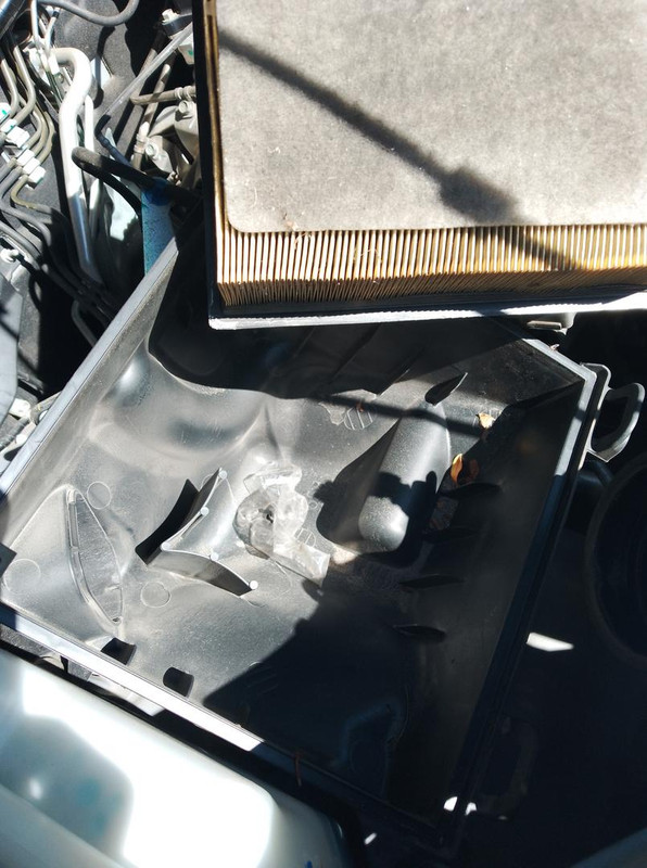

Et quelle idée de Mitsubishi de mettre l'entrée filtre à air dans le passage de roue
Il y avait peut-être un ou deux centimètres cubes de sable....

.... mais quelle idée de mettre l'entrée du filtre à air dans le passage de roue..... et même pas un pré filtre, grille...
