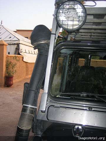

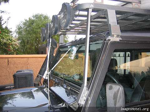

Ben c'est sûr que si tu as un arceau tu ne crains plus rien, j'ai ça sur un bouzinGrain.de.Sable a écrit :quand on fait porter du poids avec une contrainte importante sur le toit, c'est pas mal de mettre un arceau frontal. (je ne sais comment on dit en fr). on fait poser la partie de galerie sur ce bout d'arceau qui soulage pas mal.
Mais sur mon 110, je n'en n'avais pas et j'avais résolu le problème en avançant la galerie et en la fixant sur deux jambes métalliques qui étaient boulonnées aux charnières de pare-brise
