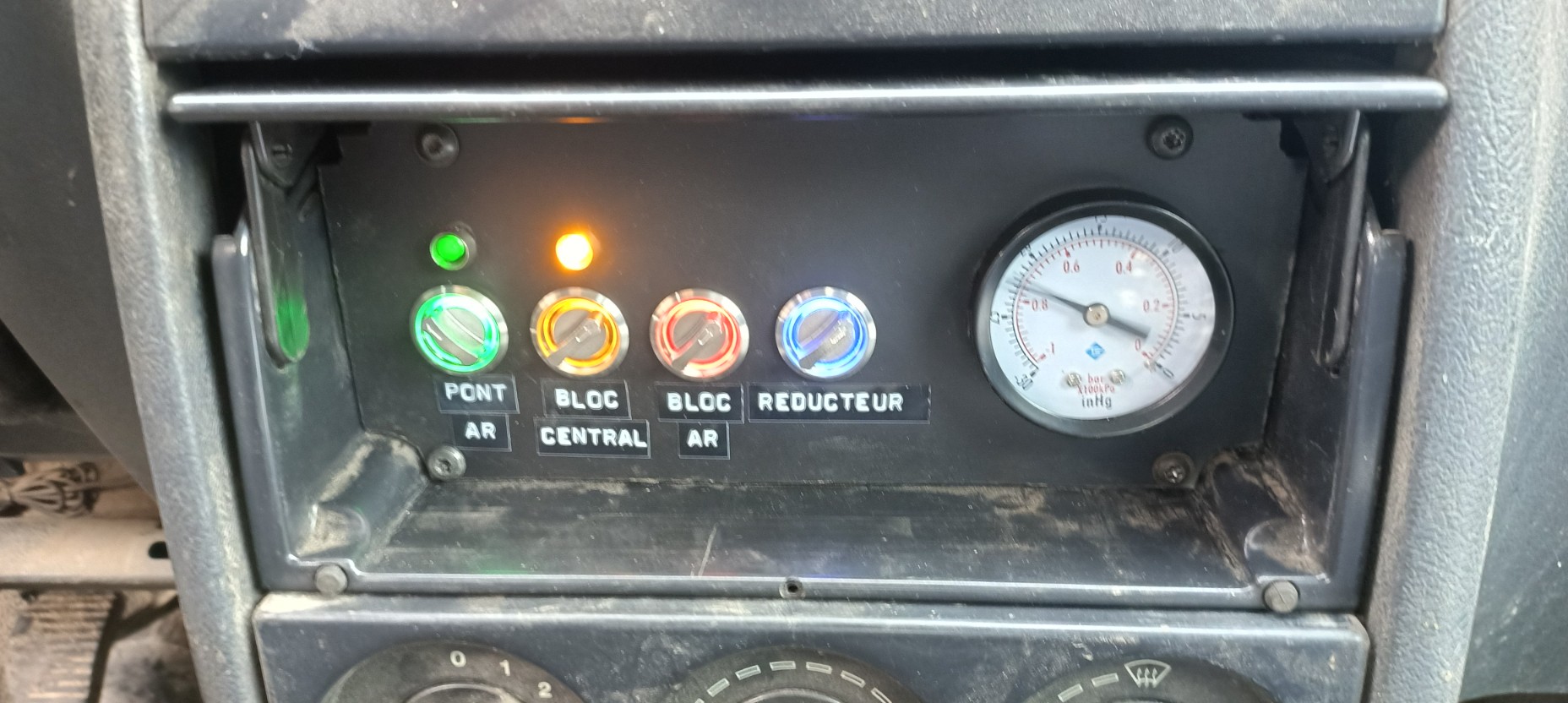

Message par jean40 »
Dernière modif
Virer la carte électronique qui merdouille dès que la température dépasse 30°
4 interrupteurs pour les 4 fonctions
2 LEDs pour les retours des capteurs
Et un manomètre de vide pour contrôler l'étanchéité du système.

Pas de Leds pour le bloc arrière et le réducteur ?
jean40
Messages : 3094
Localisation : Chalosse
Re: Partner Dangel 2001
#140
D'origine il n'y a pas de capteurs, je vais peut être en installer mais va falloir cogiter ce sont des commandes internes dans les carters.
Les capteurs d'origine sont là pour éviter un point mort lors de la bascule de 4x4 permanent a 4x2, blocage central et découplage du pont arrière dans l'ordre pour passer en 2 roues, c'est la carte électronique qui gère la séquence, et inversement.
