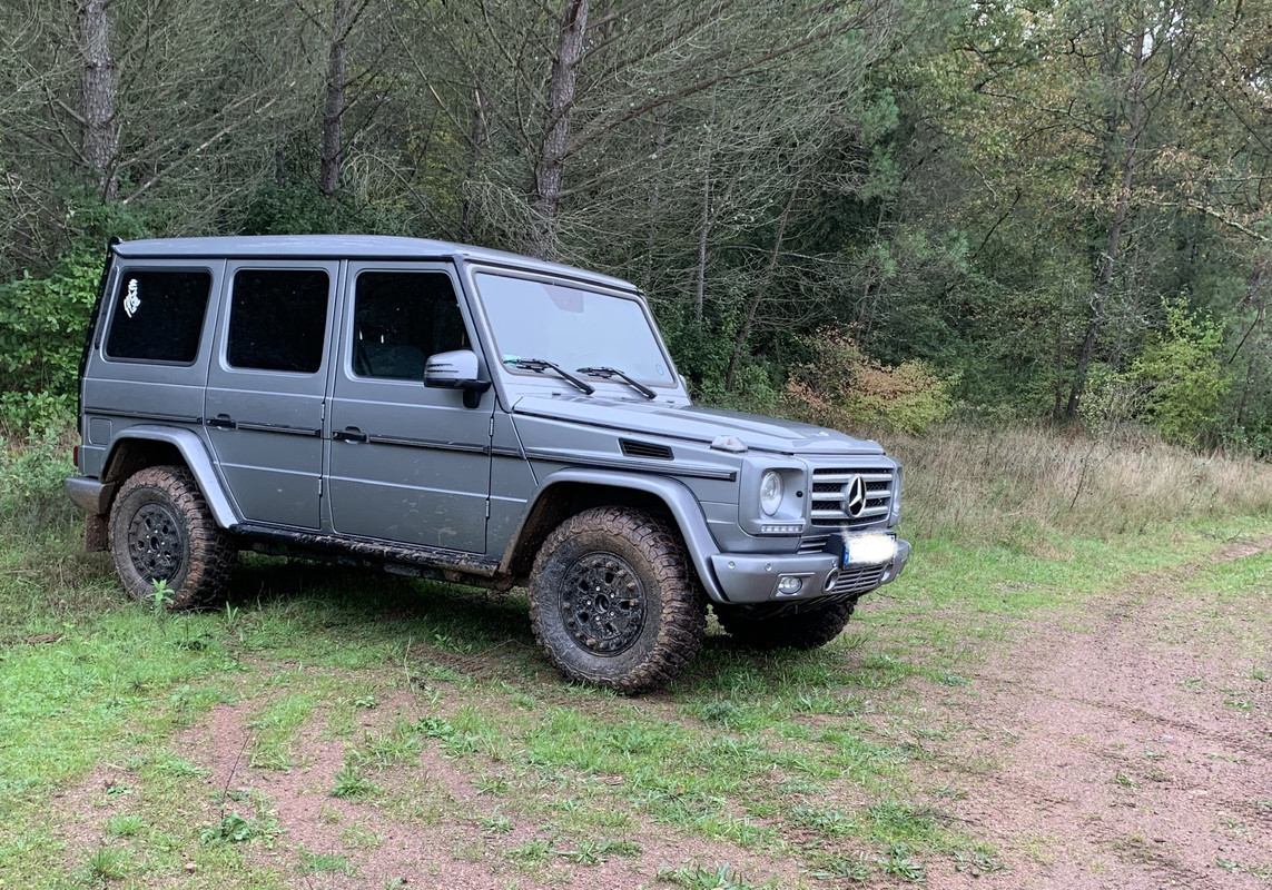

eric def 90 300 dti a écrit :OK mais MOI je veux une photo de ta bestiole avec les nouvelles godasses
Et voilà Eric
Un petit tour dans le gras pour le premier test. Ça tombe bien il pleut chez moi !

Ptah-fr a écrit :Et voilà Eric
Seul souci les Tpms ne fonctionnent pas
