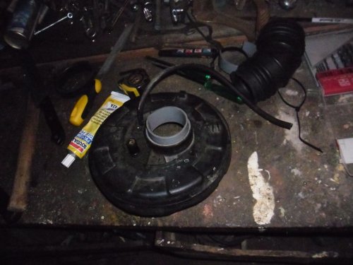

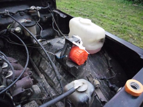

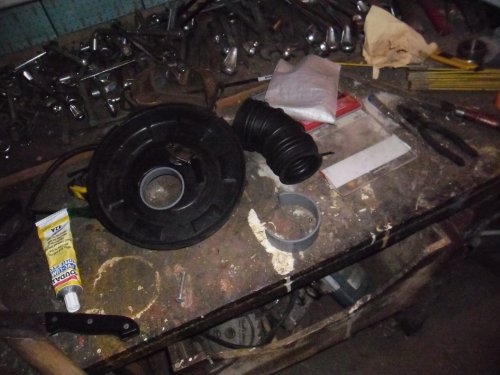

Salut à tous,
alors cet aprem j'ai fait al vidange du LQR pour etre sur d'avoir du vrais lqr dedans pour pas qu'il gèle cet hiver.
Et puis j'ai pu monter une petite sirène qui trainait dans la cave depuis aussi longtemps que le 413 doit exister !
Je vous présente aussi mon adaptation de diamètre de sortie de boite à air : le coude caoutchouc que j'ai pris chez suzuki n'est pas le bon : le diamètre coté boite à air est trop petit !
Donc après quelques découpes dans du tube PVC ça se monte sans problème
Les tofs :
