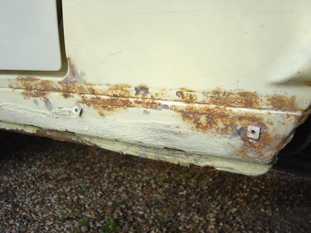

Une vue d'ensemble du bas de caisse gauche débarrassé de la baguette caoutchouc.

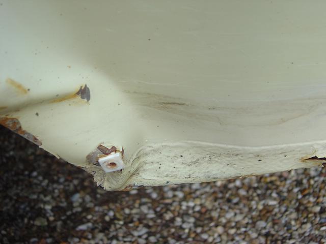

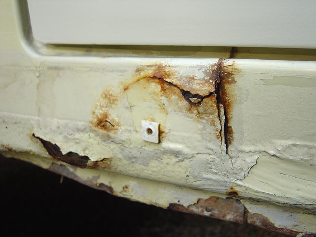

La partie arrière. La rouille est moins profonde qu'à l'avant. Un bon ponçage et un traitement anti-rouille devraient suffir (execpté autour du dernier trou de fixation de la baguette où il faudra que j'intervienne par l'arrière dans le passage de roue).
Traitement anti-rouille en cours...

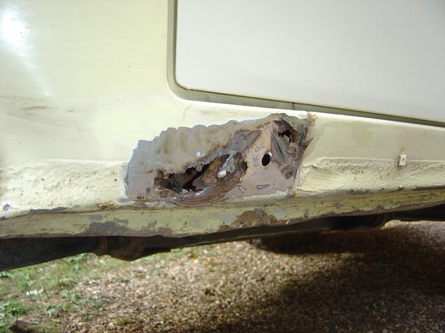

La partie avant. Là c'est plus grave, il va falloir aller voir ce qui se passe dessous.
Un premier meulage fait apparaître des trucs pas bien catholiques. :~:

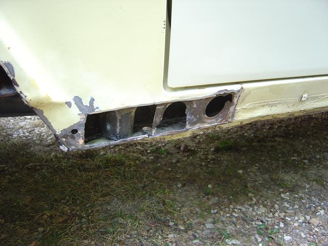

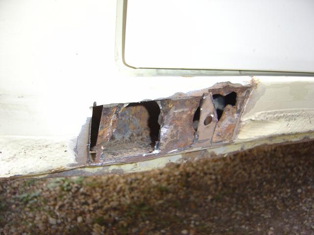

On y voit plus clair. La partie arrière du bas de caisse s'emboite dans la partie avant avec un recouvrement de tôle qui s'est oxydé à cause de l'humidité et de la boue qui ont pénétré à l'intérieur. Y'a plus qu'à gratter le maximum et à traiter la rouille au mieux.
L'ouverture prolongée jusqu'au passage de roue (traitement anti-rouille en cours). J'ai déjà redressé la tôle pliée (à l'aide de toute sorte d'outils plus ou moins adaptés genre barre à mine, pied de biche et autre trucs longs et lourds :D ). Comme pour l'aile avant, ce n'est pas parfait mais la tôle est revenue suffisament pour permettre un mastiquage raisonnable.

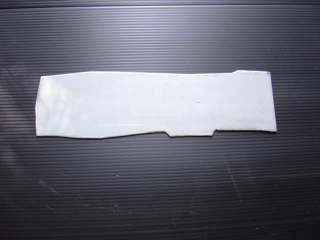

La c'est la tôle que j'ai découpée à l'aide d'un gabarit pour refermer le bas de caisse.

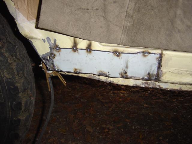

La tôle en place pour voir si tout va bien. Quelques rectifications et on pourra passer à la soudure.
Voila, la tôle est en place et pointée.

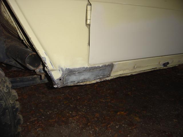

Et là c'est soudé.

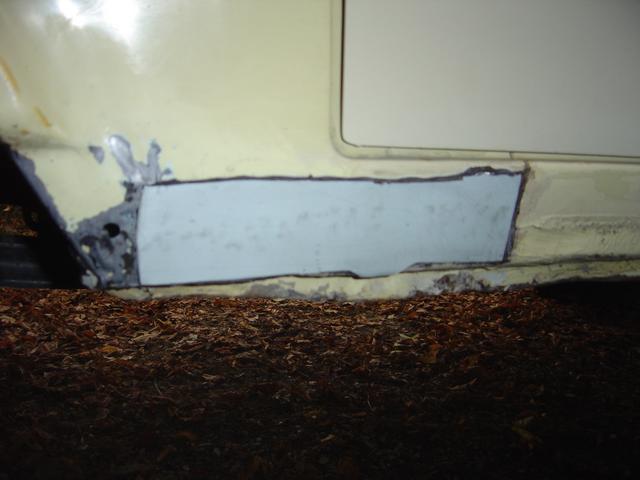

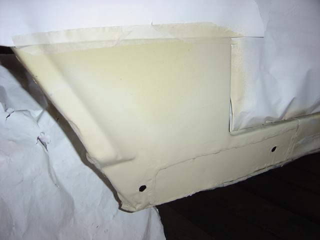

Un coup d'apprêt anti-rouille et un coup de mastic (en cours) pour égaliser un peu le bazard et je pourrais remonter la baguette de protection ! :idée:

normalement, la sous couche est mise avant le mastic . si non la tôle sous le mastique n'est pas "neutralisée" . Mais bon, ca marche quand même :cool:

Pour la sous-couche, elle est bien sous le mastic (et inversement). ;)
