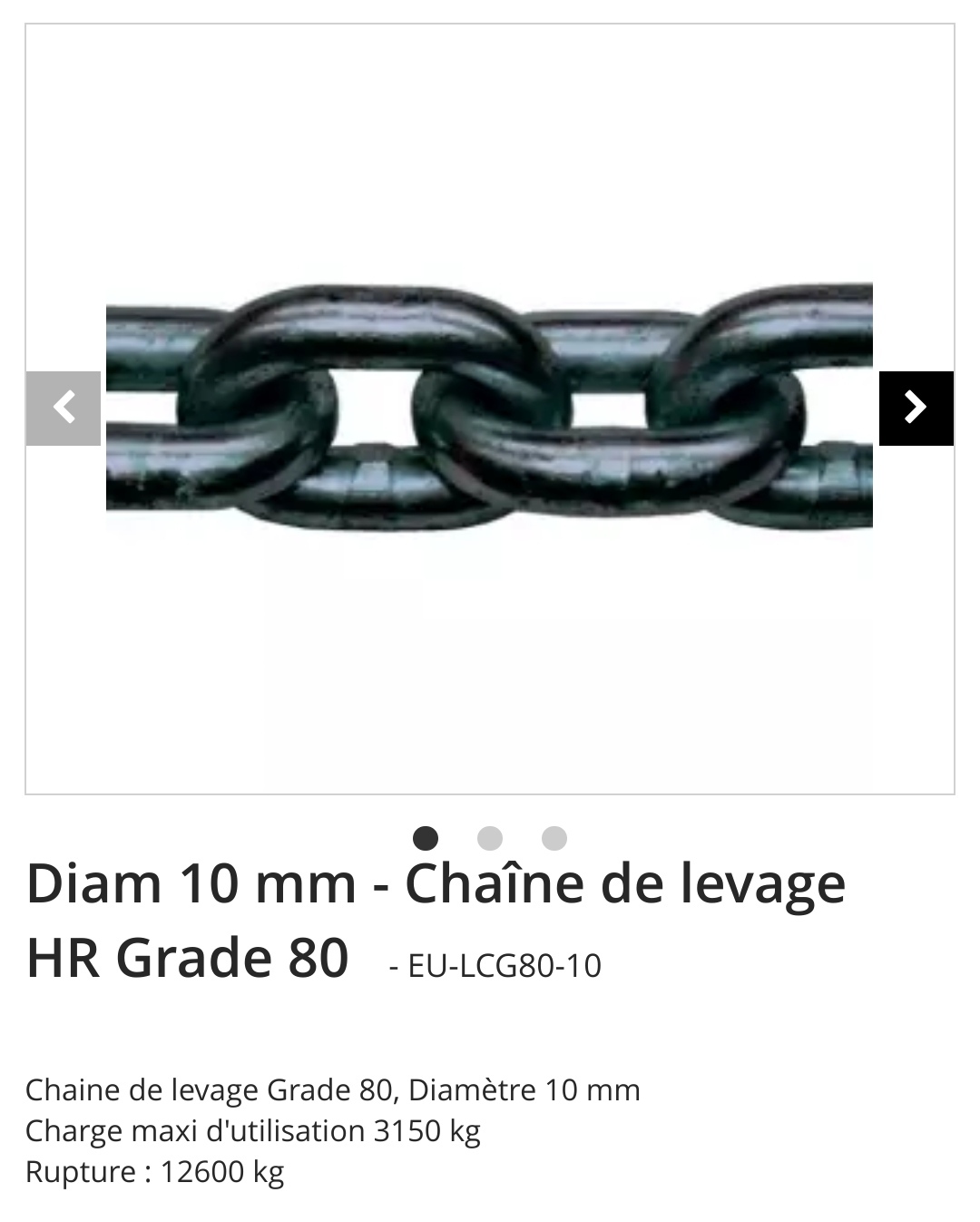

Et en traction c'est pas très efficace car le hi-lift a une course d'un mètre donc au bout d'un mètre il faut immobiliser le 4x4 tracté au hi-lift et refaire l'opération pour gagner un mètre suplémentaire.
Faut se servir d' une élingue de chantier en chaine acier de haut grade (80) à maillons soudés dans un fil de 10mm (CMU 3200kgs & coef de sécurité 4 ) munie d'un croc a bord parrallèles qui peut se prendre en travers des maillons ce qui permet de régler sa longueur.
le hi-lift permet de tracter sur cinq mètres avec une chaïne de cinq mètres.
Il faut également des ''trucs'' pour arrêter le 4x4 et l'immobiliser après chaque mètre...
