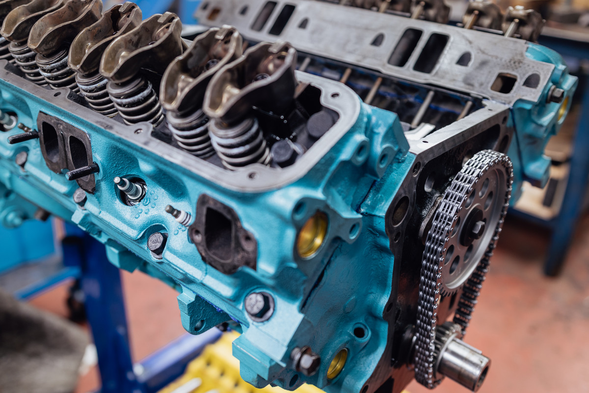

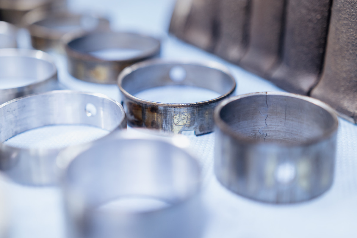

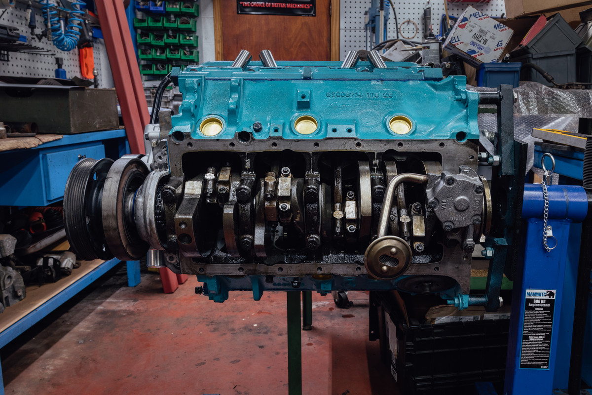

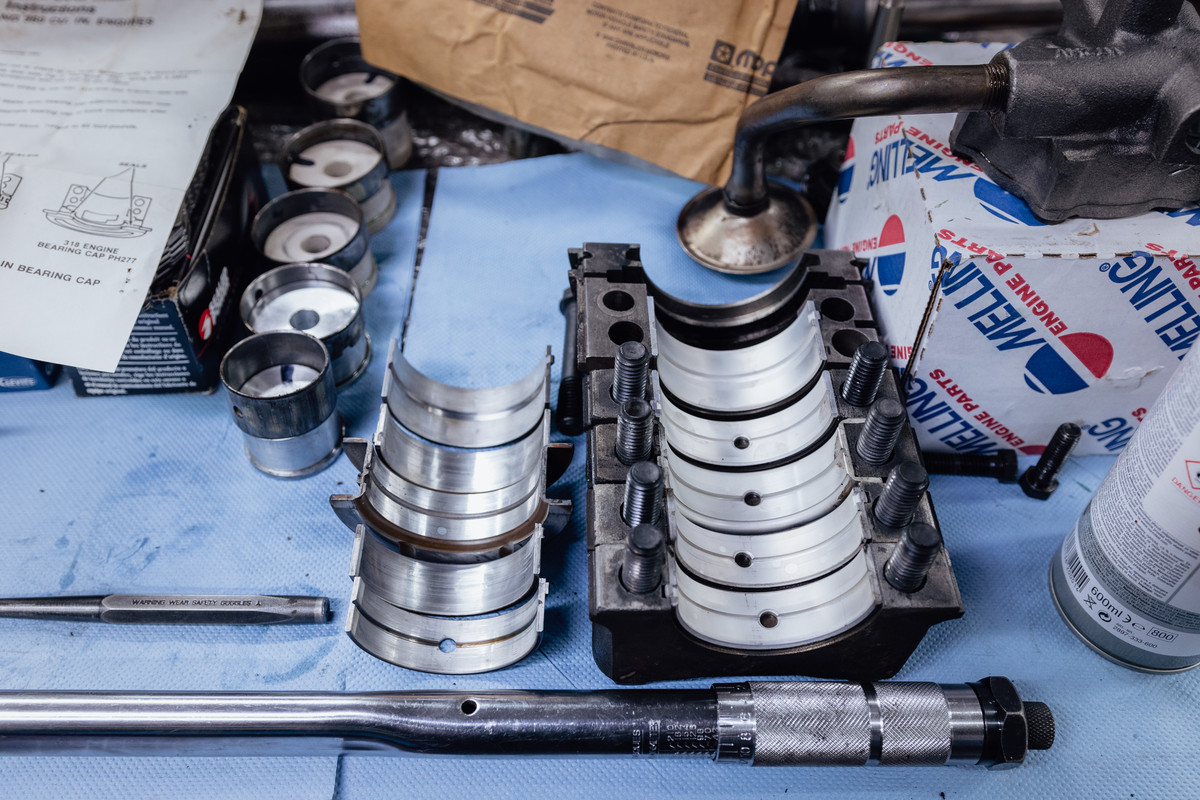

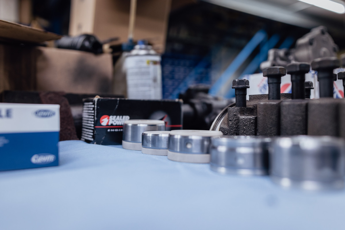

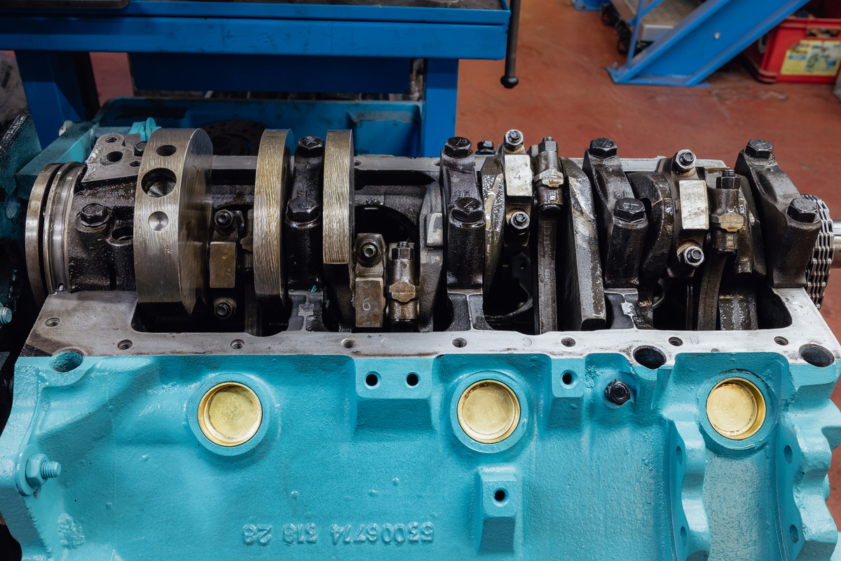

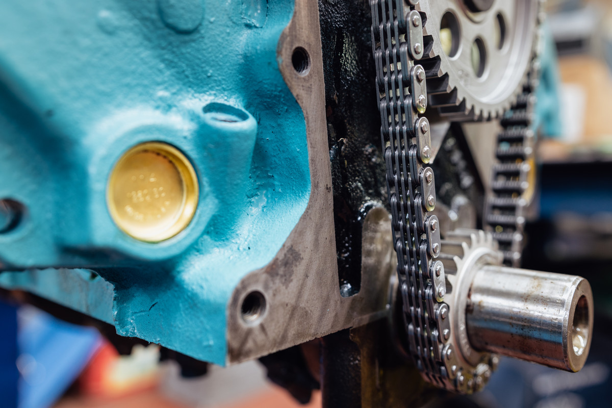

L'avancement du jour :) J'ai repris ce matin suite a la réception de mes coussinets, je suis super content d'avancer :) Petit retour en image de ce qui a été fait :)

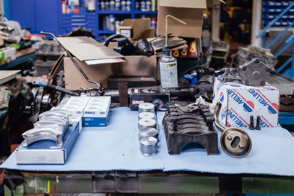

Bague sur mesure et Palier d'AAC neuf
Coucou à l'Ancien Palier d'AAC estampillé Mopar
l'Usure des Paliers et a gaucher les anciens paliers d'AAC avec les Bagues sur mesures

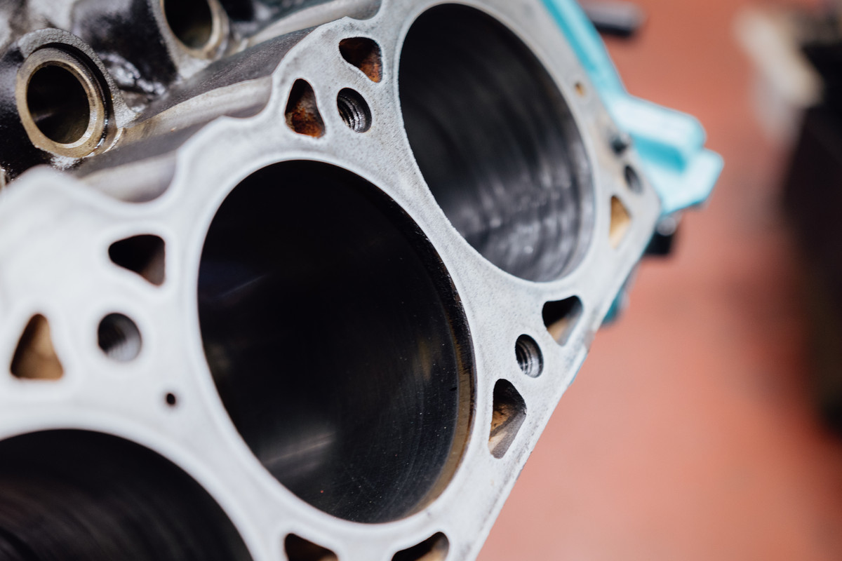

La différence entre mon cylindre au démontage et une fois le déglaçage fait

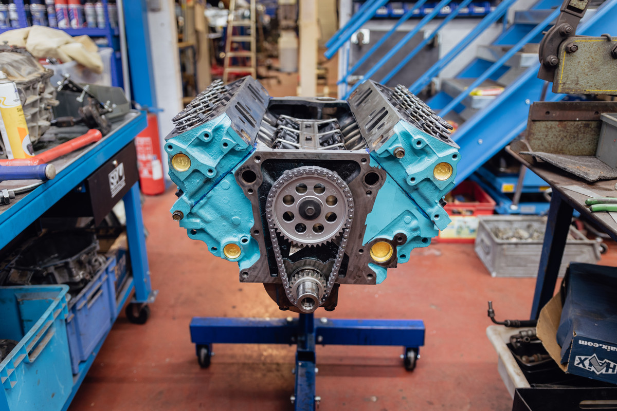

Petite vue de la nouvelle distribution :) avec le vilebrequin et l'AAC en place :)
On voit un peu l'usure des coussinets comparé aux Tri-Métal Mahle

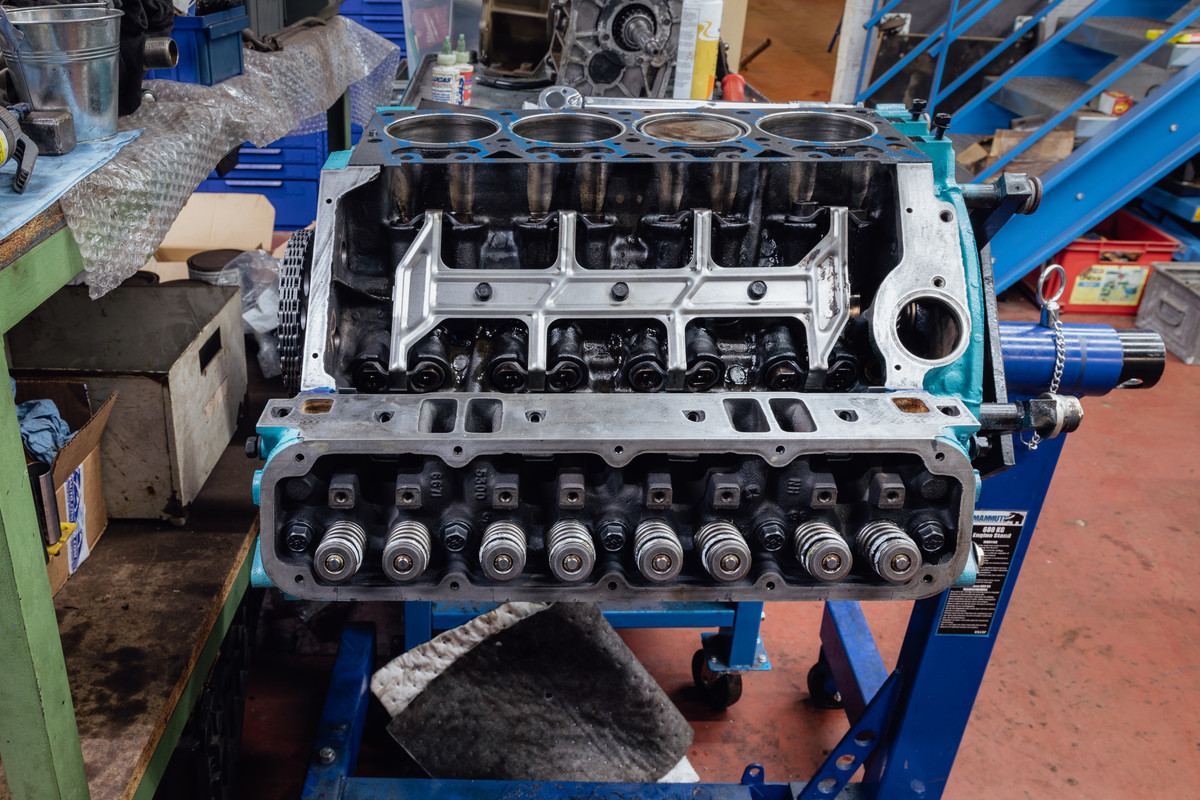

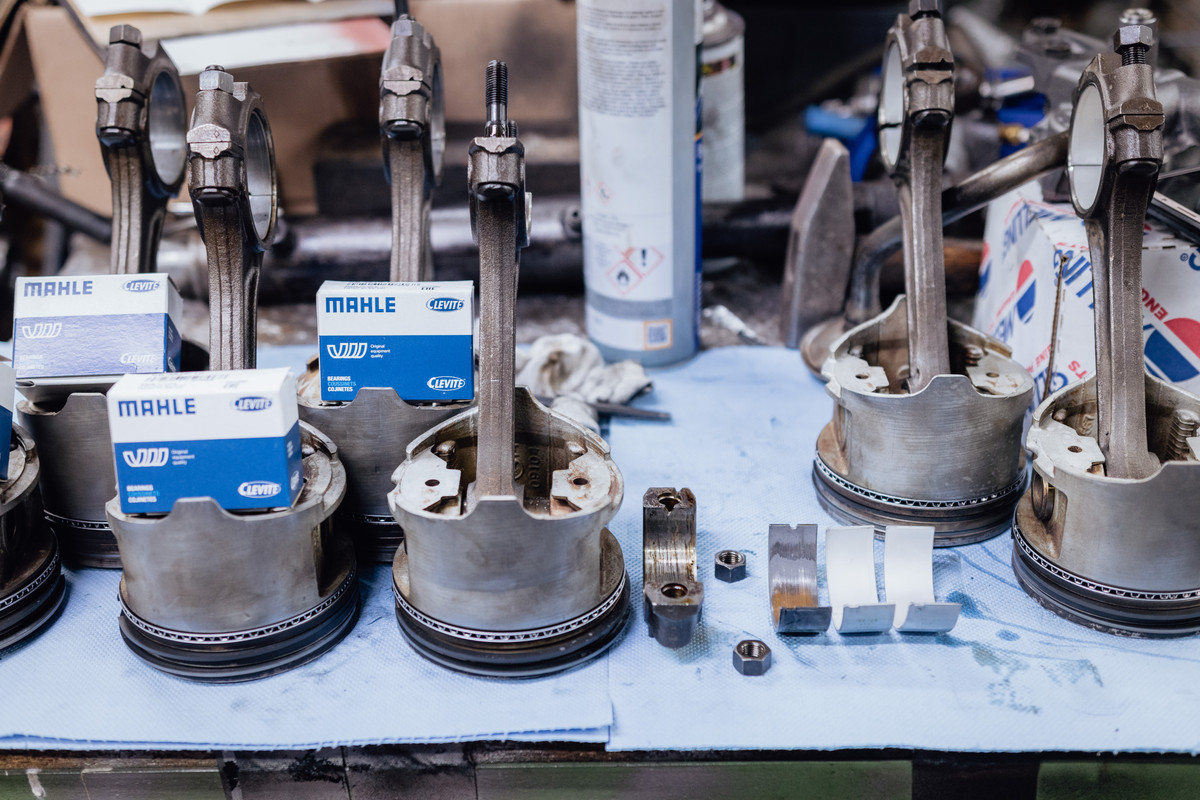

Mise en place des pistons, je n'ai pas eu le temps de tout faire, seul 4 des 8 sont en places :) La Suite Jeudi

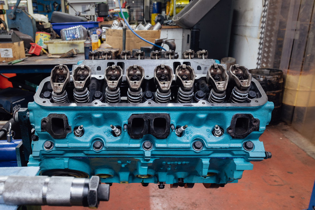

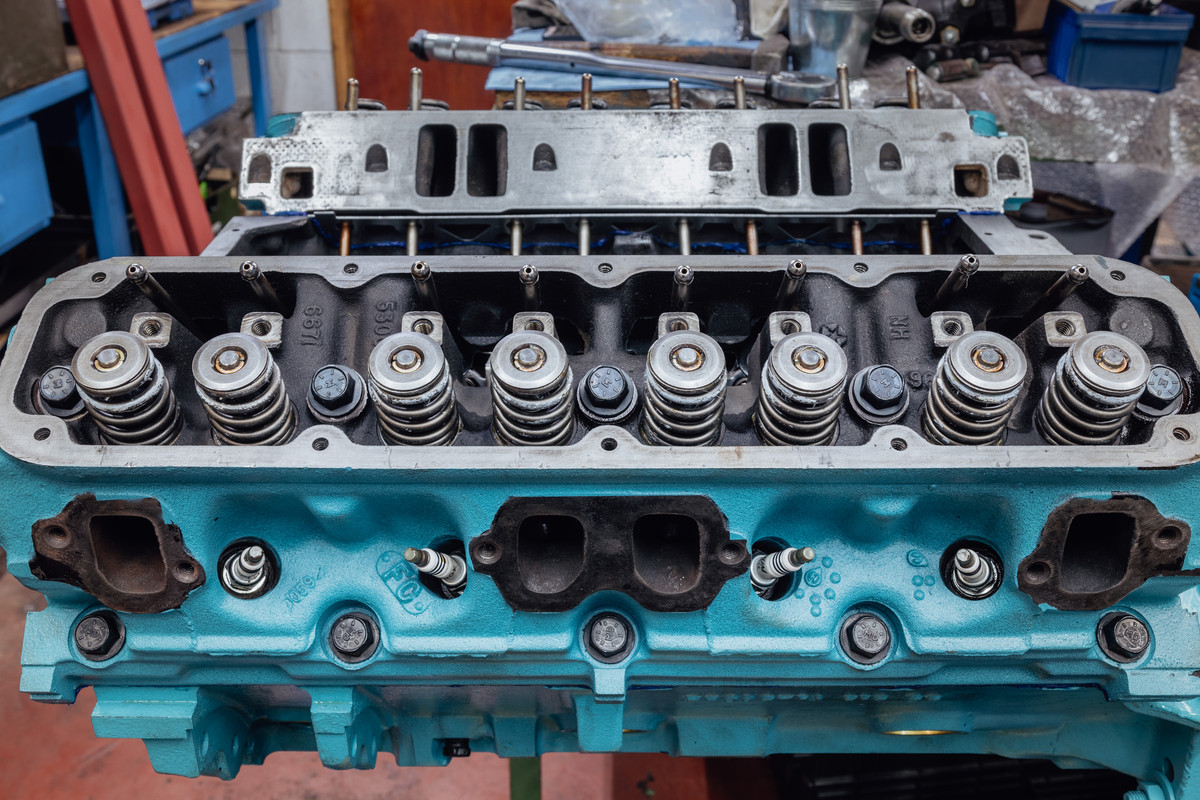

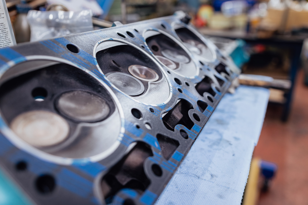

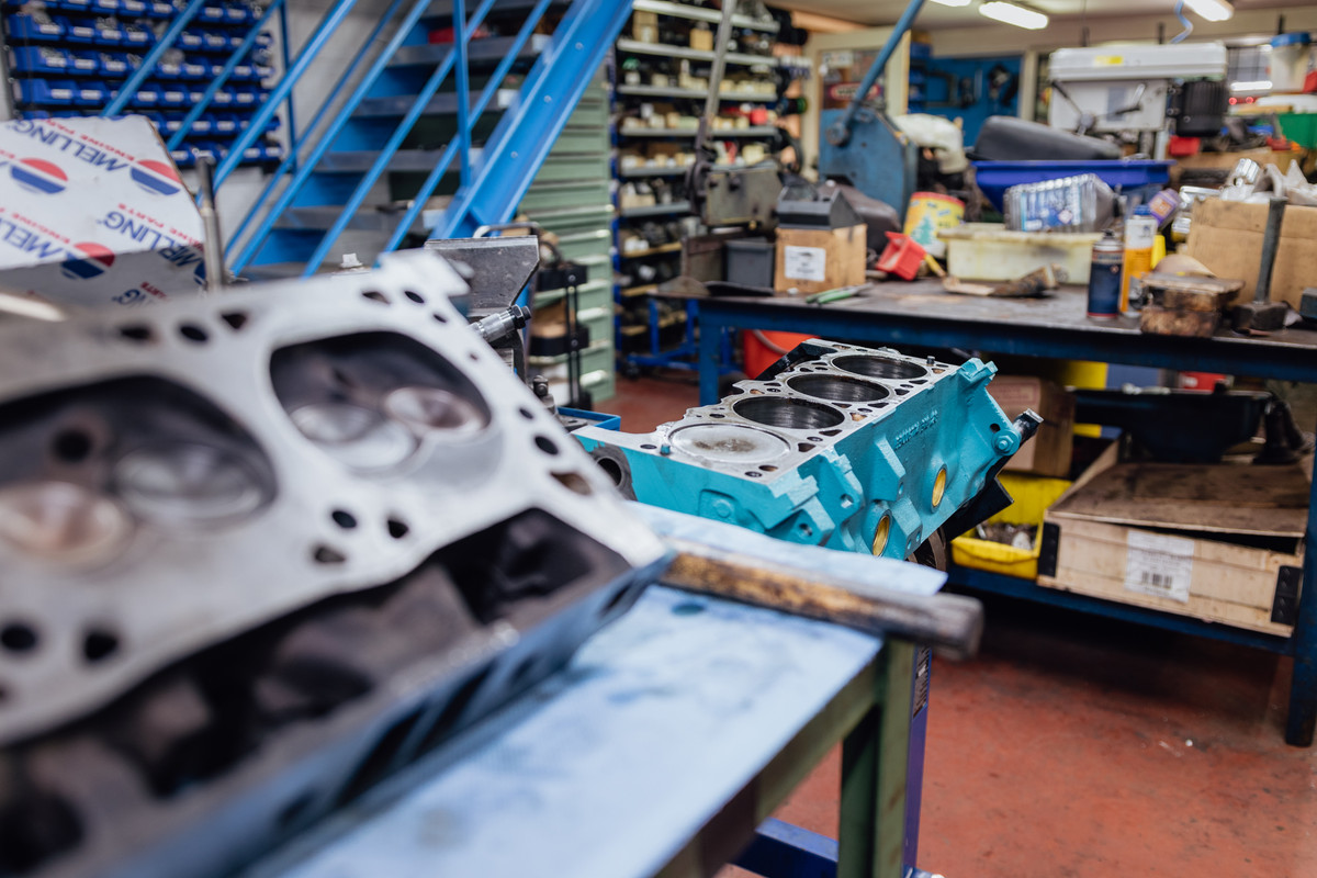

Allez la sélection d'aujourd'hui... Culasses, Culbuteurs, pompe a eau...
Instagram : 4WDXpedition

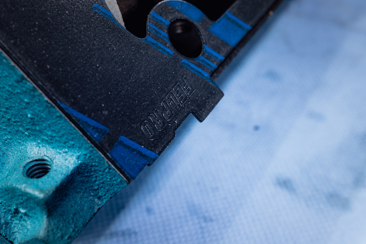

Tu montes tes joints de culasse au silicone ?
CharonneFR
Messages : 3709
re: Réfection Moteur V8 5.2l
#107
Message par CharonneFR »
cedricfred a écrit :Tu montes tes joints de culasse au silicone ?
Oui :D
Non plus sérieusement, ces blocs là ont une forte tendance a suinter sur les bords de culasses... Même avec des joints neufs, du coup un très fin liseré sur les bords de culasses permet de palier à ce phénomène...
Et lors du démontage c'était flagrant, ça t'imbibe tout le bloc et la boite... Et malheureusement c'est courant... :malade:

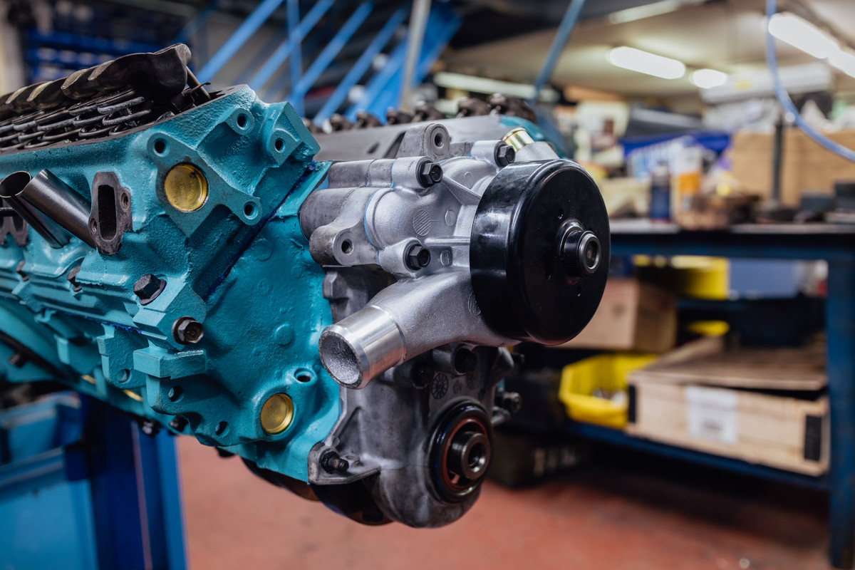

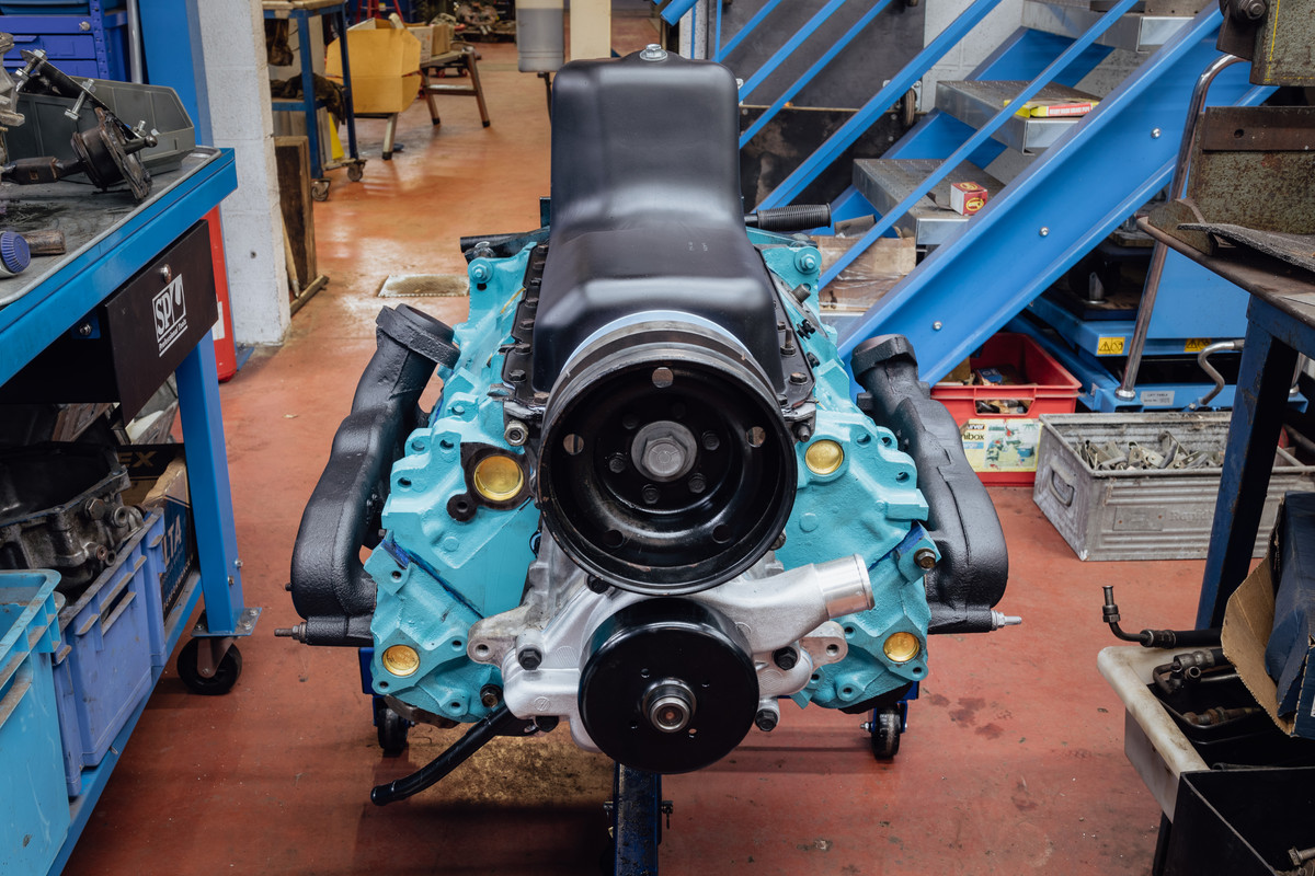

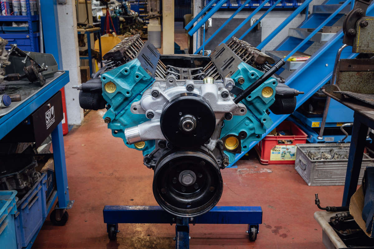

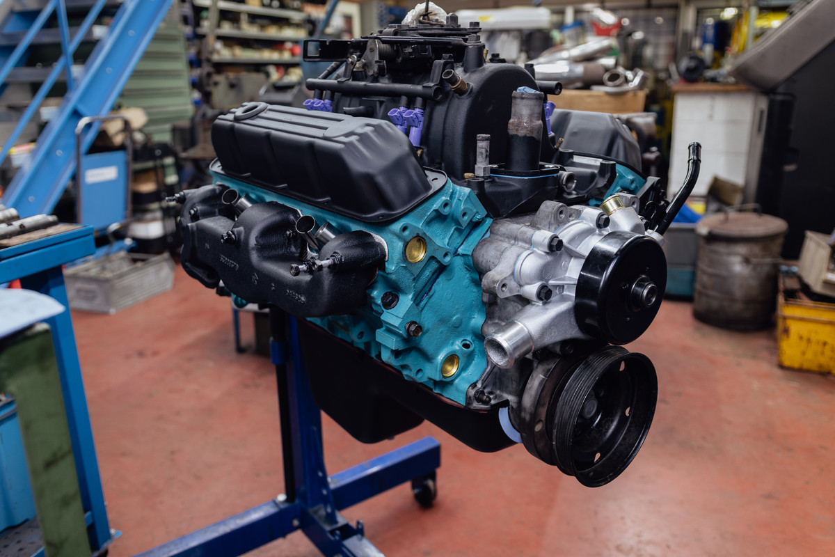

Et voila celle du jour :)
Microbillage de tout le carter d'Huile, et des Cache Culbuteurs... Avec mise en place du carter d'huile, de la pompe a eau collecteur...
Et une preview du final :)
