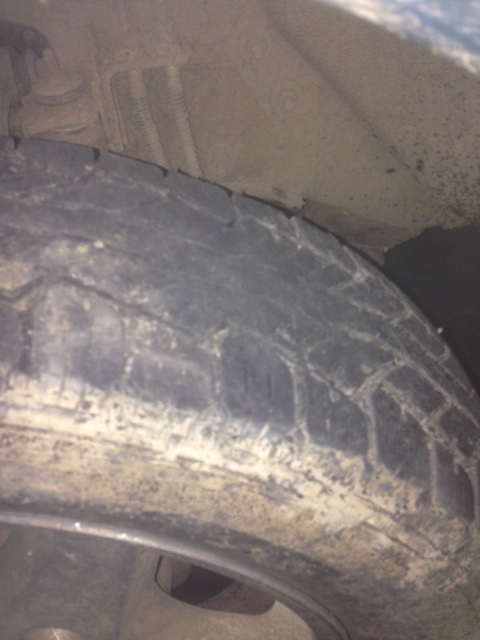

hello,
Bon :malade: problème sur mon vert tout à l'heure en revenant du rallye des 7 vallées ... j'ai une roue qui c'est bloquée à 110km/h sur la voie rapide ! :ouin:
Le bon truc pour partir en couille sur la glissière etc, mais rien de tout ça j'ai réussi à le garder en ligne ... On pense que c'est la boite de transfert qui a bloqué. Après avoir forcé en courte sur la bande d'arrêt d'urgence pour me serrer plus sur le bas côté, le bordel c'est débloqué et on a pu rentrer à faible allure sur les 10bornes qu'il restait pour arriver à la maison.
Premier constat, un beau plat sur le pneu AV Gauche, HS :
Et à priori un soufflet de cardan explosé, car il y a de la graisse partout dans la roue...
Va falloir arrêter les conneries, et faire une bonne révision cet hiver :no:

T'as eu du bol. T'étais sur la d939? :malade:

Oui, juste après la sortie de campagne les hesdin, donc baisé, obligé de remonter jusque montreuil sur la bande d'arrêt d'urgence :no:

Regarde ton roulement de roue avant gauche. Pas mal de monde ont eu ce cas là, mauvais état ou entretien et il finit par se bloquer.

Ha aussi ! Merci de l'info

Je pense que je vais faire la modif pour mettre des roulements de transporter.
