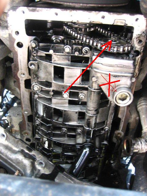

Klug a écrit :C'est pas la pompe à huile en elle même le problème mais l'écrou de la poulie (celle qui entraine la pompe via la chaine de distrib) qui a tendance à ne pas être correctement serré/bloqué (absence pure et simple de frein filet) lors du montage du moteur...
Lire ce thread complet : http://www.landroverfaq.com/viewtopic.php?f=23&t=187
Bien entendu, la photo remontée par Michel donne une mauvaise indication.
La bonne :
parce que je me demandais le danger potentiel de ce qui ressemblait à un bouchon de vidange ...
je vais lire ce sujet ...
en revanche, j'ai lu sur des soucis plus ou moins habituels de la pompe à GO immergée ou je me gourre une fois de plus ??? :hein:

Klug a écrit :Bien entendu, la photo remontée par Michel donne une mauvaise indication.
La bonne :
Voui bien vu (mais la photo est belle) ! :p mais que fait la modération de la FAQ ? :D :D
http://www.landroverfaq.com/viewtopic.p ... 5&start=20

La photo que tu as prise est celle de satanas qui demande si c'est bien cette vis la, The Pater lui répond 30min (!!!) plus tard, et dans le post suivant sur la même page, en lui indiquant la bonne vis, le tout se passant en septembre 2008, et tu demandes ce que fait la modération sur la faq?? t'es vraiment un frappé de fada du sud toi!!! :D :D :D

Feub a écrit :La photo que tu as prise est celle de satanas qui demande si c'est bien cette vis la, The Pater lui répond 30min (!!!) plus tard, et dans le post suivant sur la même page, en lui indiquant la bonne vis, le tout se passant en septembre 2008, et tu demandes ce que fait la modération sur la faq?? t'es vraiment un frappé de fada du sud toi!!! :D :D :D
Moi lire la prose du Pater :hein: suit pas bac + 20 ou chercheur au CNRS !!!!!!!!!!! :rolleyes:
