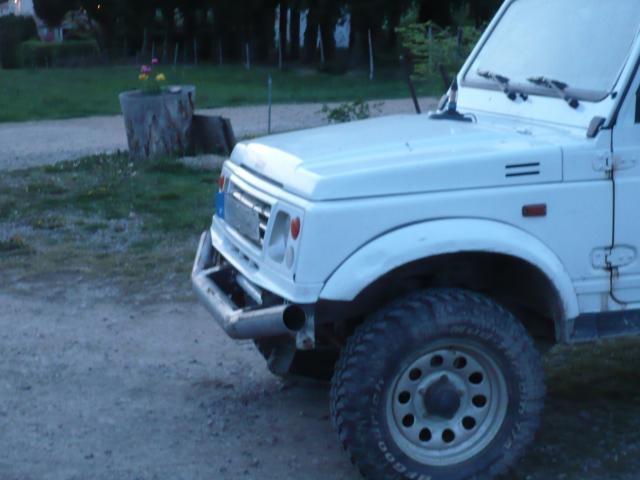

bon les nouvelles de mon PC :

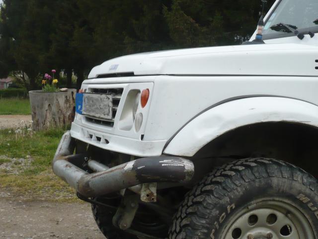

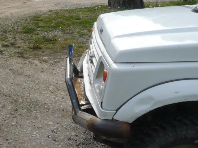

------ Tout d'abord j'ai revu son positionnement
Avant Image
après Image
La différence n'est pas flagrante mais c'est mieux :p

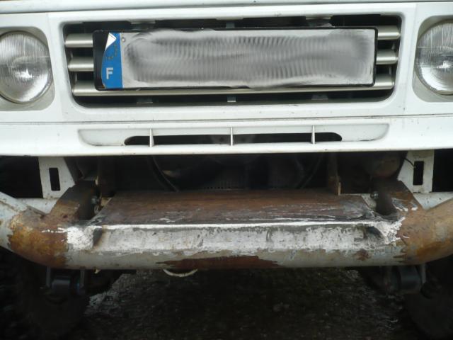

Voilà la place que j'ai laisser devant pour le futur treuil ;)

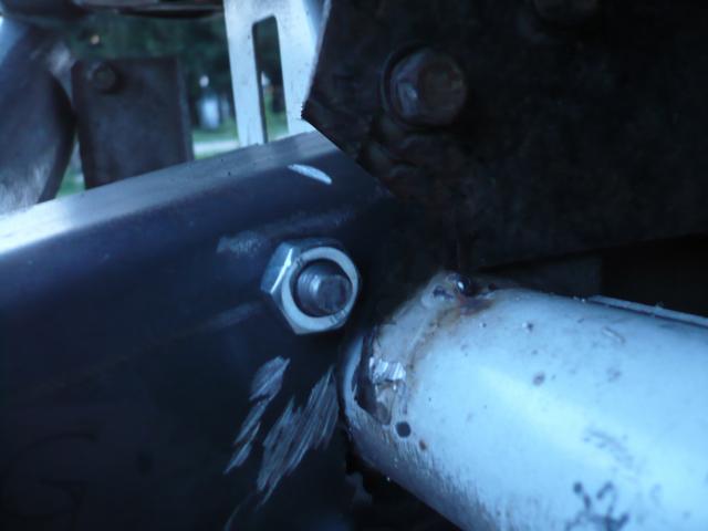

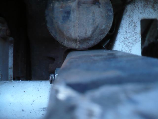

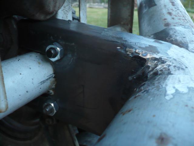

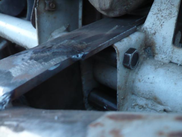

Voilà les fixations un beau U en 5mm d'épaisseur, entailler pour envelopper ma traverse et qui cour le long du châssis et deux boulons aux seuls trous déjà existant sur le châssis
les deux boulons fixer avec des entretoises pour augmenter la résistance
Et tôle en 5mm, bin fallait pas plus sinon ça passait pas sous mon boitier de direction :D
Il a vu juste le Maan :p
Par contre de l'autre côté il a fallu entailler la fixation du radiateur pour pouvoir mettre le boulon
Sans conséquence aucune biensur ;)

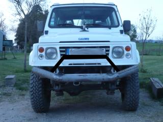

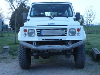

Bon maintenant me vient un doute................... Pont ou pas Pont de treuil :hein: :hein:
C'est à dire
Je laisse Image
ou je rajoute Image
voilà qu'en pensez vous ??? :hein:
Techniquement est-ce nécessaire ou pas ???? :hein:
Tous à vos clavier pour les commentaires ;) ;)

moi je ferais le rajout au dessus du treuil, l'utilité n'est pas enorme mais ça protege tjrs un peut et ça peut etre utile

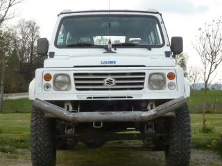

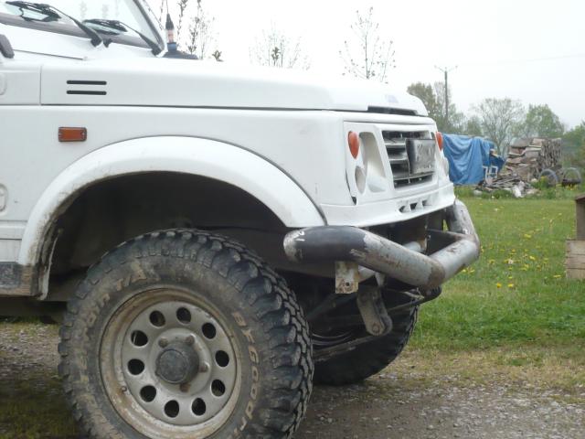

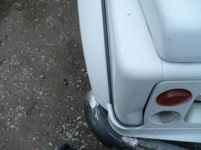

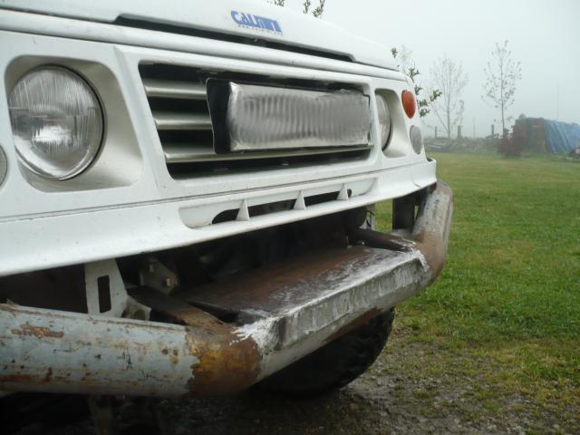

bon le taf de cet aprèm :tron: :tron:
J'ai donc été récupéré mes coudes et mes fonds bombés puis mis en place, soudage et meulage ;)
Résultat:
bin j'aime bien vu comme ça, et ça me rassure sur les touchettes :D :D
Bon le hic, parce qu'il en faut toujours un, bon déjà je pense qu'il faut que je raccourcisse un peut mais, il est vrai comme certains me l'on laissé entendre :redface: :redface:
que de face et bin c'était mieux comme avant (mais je trouve quand même qu'ainsi c'est plus protecteur), et sur les premières vues je préfère avec les retours
Donc pour l'instant 2-1
Donc à médité..........Et j'attend vos avis ;) ;)

ça commence à avoir un peu de la gueule. Mon avis, c'est de monter le treuil avant de poser l'autre morceau de tube, des fois que ça coince...

bon ptit taf du soir ;) ;) ;)
J' ai souder ma platine qui acceuillera mon futur treuil
un jour je l'espère :no: :no: :no:
voilà pas grand chose mais ça avance doucement, reste plus que le pont et zou on traite et on peint :p :p :p

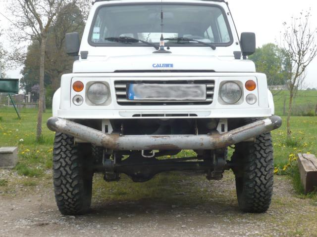

bon fini les soudures reste plus qu'à bien nettoyer le tout, traiter et mettre en peinture ;) ;) ;)
Voilà ce que ça donne
voilà la gueule que ça lui fait et bin .................. j'adore :diable: :diable: :diable:

oui il est vraiment bien !
