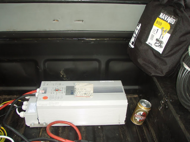

J'ai le même que toi (en fait, beaucoup + petit que toi au niveau des dimensions, et 650W utiles...), et je l'ai fixé en position verticale sur la caisse à l'arriére du Guylux, entre la banquette et la caisse, coté droit, et jamais eu de blême (le haut du convertisseur est à 10cm au dessous de l'enrouleur de la ceinture) Le câble d'alim est du 15 carré, prévu pour les woofers qui donnent "le gros son", avant, j'avais mis du câble normal, en 2,5mm, mais il a fondu, et m'a fait un début de court-jus.
Le coupe-circuit est sur le tableau de bord, à coté de celui du treuil.

Merci les gars.
Eric t'as raison, vos mieux que je le protège des coups, je vais plutôt le mettre sur le coté gauche. Il rentre pile poil à coté la desserte, il sera mieux protégé.
Y a pas de ventilo dessus. Je vais le laisser à l'air libre, ya des aillettes tout autour pour le refroidissement.
La poussière devrait pas poser de problème, je vois pas d' entrée d'air.
Derrière le siège peut être, sur le coté sa passe pas. Et sa chauffe plus dans la cabine, je préfère quand même le mettre dans la benne.
Pour le coupe circuit j'allais faire une connerie :roll: , je vais le mettre à l'intérieur sur mon coffre entre les sièges.
Le câble + et - qui sort de ce truc c'est du lourd, gros comme mon petit doigt :p . Je vais aller direct à la bat Aux.
Par contre entre la bat Aux et démarage, quel section à votre avis?

J'ai pas les dimensions de ton convertisseur en tête mais sache que pour un ampli 10 canaux de 40W (400W) non ventilé les préconisations de montabilité en milieu automobile demande 50 mm mini sur 4 des 6 faces en matelas d'air pour la dissipation thermique.

15 carré

OK, :D j'ai l'espace nécessaire, je pourrais même aéré par le dessous au besoin.
Me manque plus que le câble. :)

détérage de post. Et oui j'ai toujours pas installer le bazar. bon en même temps tant mieu cause que mon bois à pourri :no:
dileme:
installation dans la benne, vue l'humidité qui est sans doute responsable du pourrissage de mon bois, j'hésite.
derrière le siège AR sa passe mais il est à l'étroit pas beaucoup de place pour le refroidissement .
Vous feriez quoi?

Bah vu le poids et la taille de ton convertisseur ... pas simple :hein:
Le bois a pourri pourquoi ? Il est au sol de la benne ?

Humidité qui stagne ... Améliorer la ventilation de la benne ? :hein:
