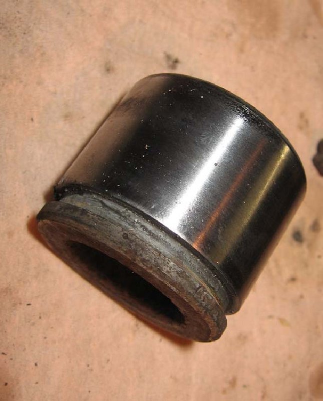

D'Abord il faut éjecter un piston, pour cela il faut bloquer les autres
Un coup de soufflette, attention il faut y aller molo sinon le piston traverse l'atelier.

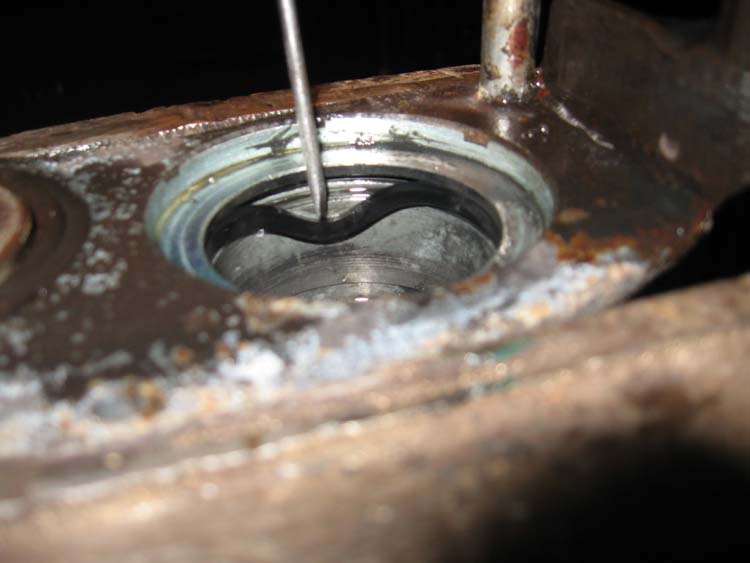

Décoller le cache poussière
Extraire le vieux joint
Le piston, 17 ans, nikel
pour remettre le joint neuf, attention de ne pas le vriller sinon il faut recommencer la manœuvre.
Mettre le cache poussière sur le piston avant de l'engager c'est + facile
Graisser le piston et le joint, et emboiter le tout sans forcer.
Le tout X 8.

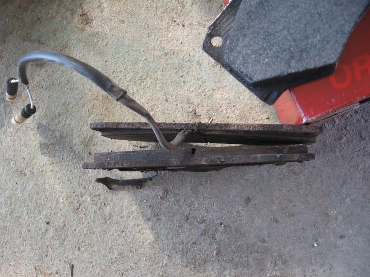

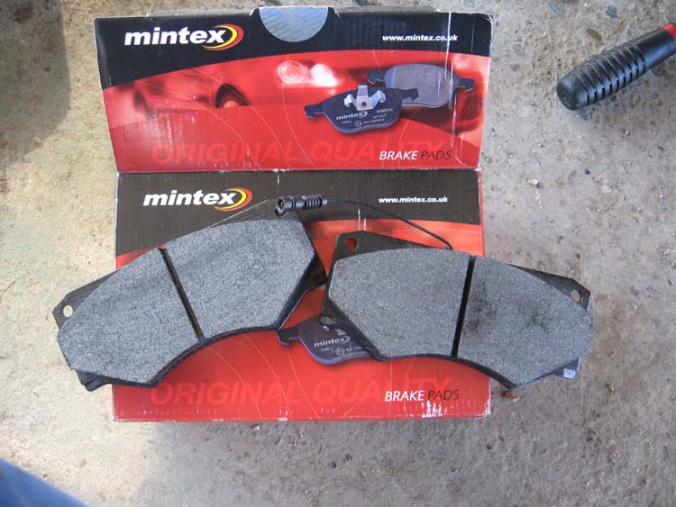

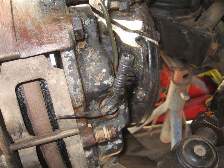

Tant que je suis sur les étriers autant mettre des plaquettes neuves car eles sont au bout
Un coup de fil chez Euro machin, les plaquettes 37€, impec, je vais à Ondres avec les vieilles, évidement c'est pas le bon modéle, les bonnes valent 130€.
Comme c'est de l'adaptable le fil de temoin d'usure est trop court.

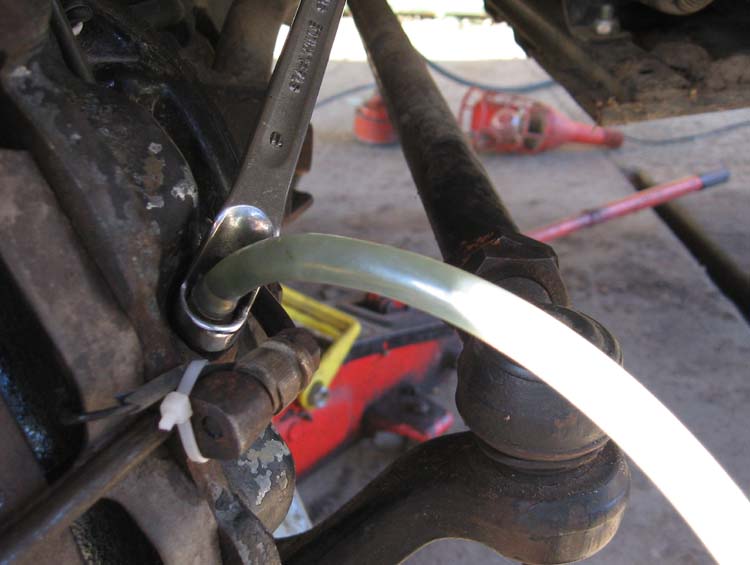

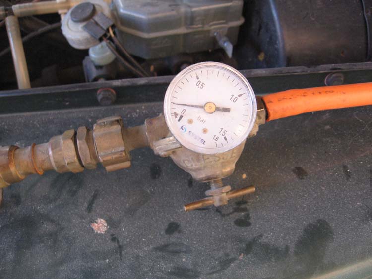

Ensuite il faut purger tout le bazard

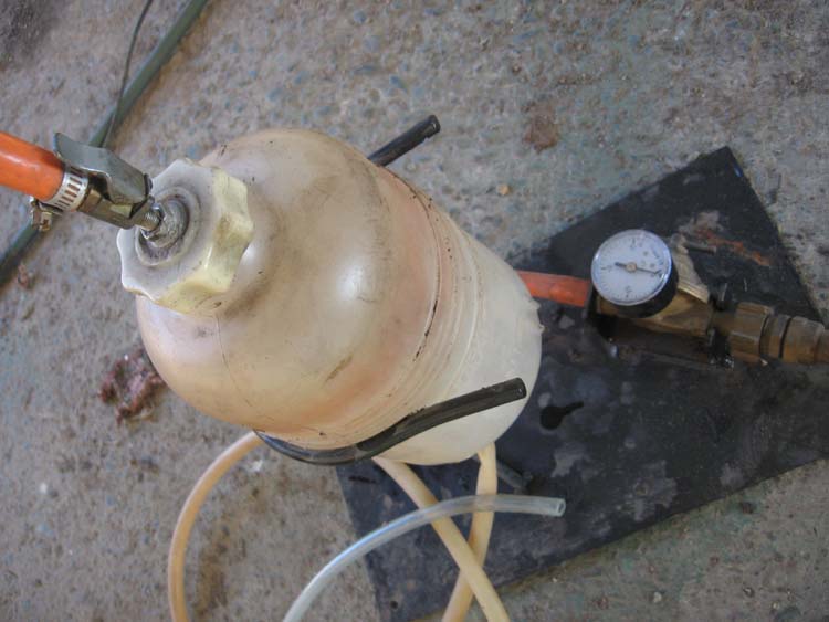

je me suis fabriqué un systéme de purge à l'envers ou l'on injecte le loockeed par la purge, or cela ne fonctionne que lorsqu'il n'y a qu'un purgeur.

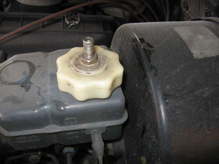

Coup de bol, le bouchon du vase d'expension a le même filetage que le bocal de loockeed du 350
Il y a plus qu'a envoyer gentiment la pression.
Quand il n'y a plus de bulles, c'est tout :)

Ce que Jean nous a acheté dernièrement chez nous, ce ne sont pas des plaquettes adaptables standard mais ce sont des plaquettes Mintex http://www.mintex.com/ et pas les plaquettes Bosch que vous pouvez trouver sur Oscaro. Quelle est la différence ?
MINTEX possède une qualité d'origine, c'est un fabricant réputé de friction (en matière de freinage, il y a la friction d'un côté et l'hydraulique de l'autre) qui est présent en première monte auprès des constructeurs allemands, tout comme Kelsey Heyes et Pagid. Bosch quand à lui, fabricant d'électronique et d'hydraulique de freinage, n'a paradoxalement pas été retenu par les constructeurs allemands, même en hydraulique, ces constructeurs lui ayant préféré ATE et Perrot.
Donc Bosch et Mintex, c'est pas la même chose et les prix ne peuvent pas être comparés. Ce que nous avons vendu à Jean, c'est la meilleure qualité origine qui soit en matière de friction. Je ne pense pas que Jean pense du mal des produits qu'il a achetés chez nous.
Maintenant, il est vrai que ces plaquettes sont démesurément chères et nous nous en sommes d'ailleurs rendu compte nous mêmes. C'est pourquoi nous avons depuis lors cherché à mieux acheter ces super plaquettes, et nous avons très récemment réussi dans cette tâche. Nous allons donc passer leur prix à 80 euros TTC le jeu au lieu de 130 euros TTC et rembourser, même a posteriori, Jean de 50 eur TTC.
