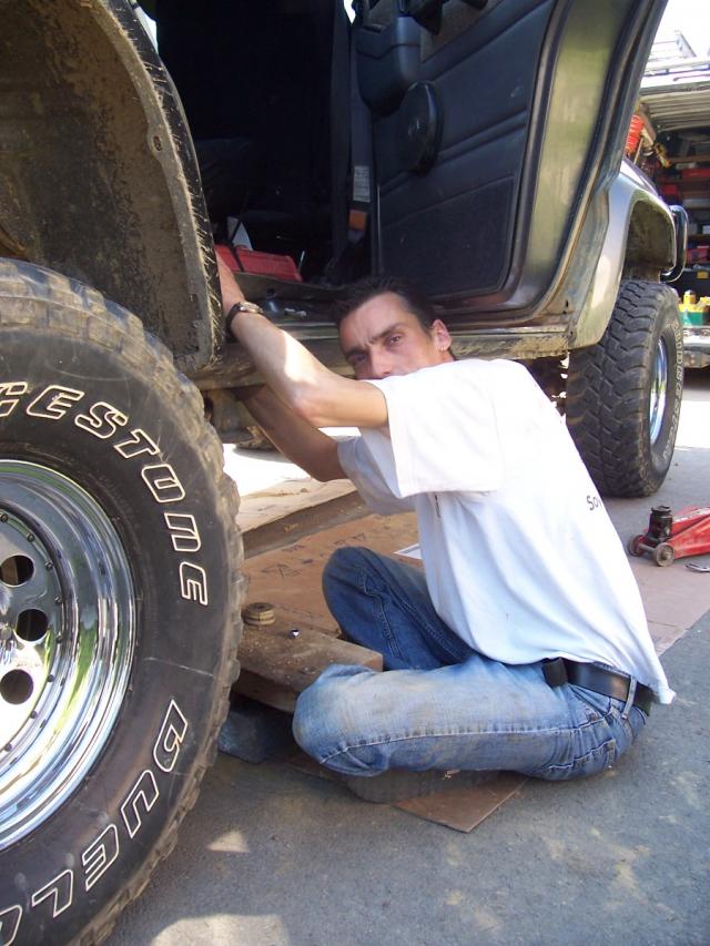

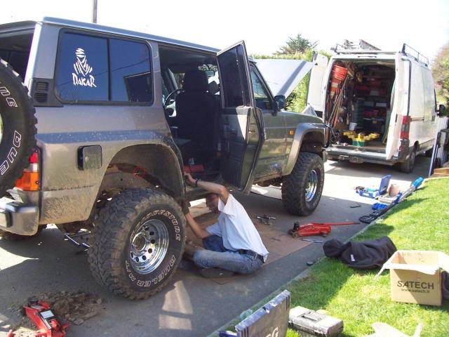

a deux trois bricolles près (le nombre de cales), c'est la même chose pour un pajo

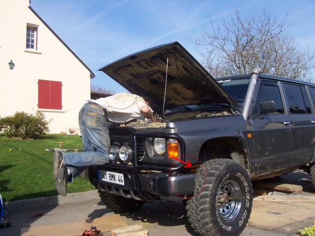

après démontage de toutes les fixations soit 5 par côté+ celle du nez de pont
on cale la carosserie, puis on leve pour passer les cales(attention aux tubes rigides de frein)

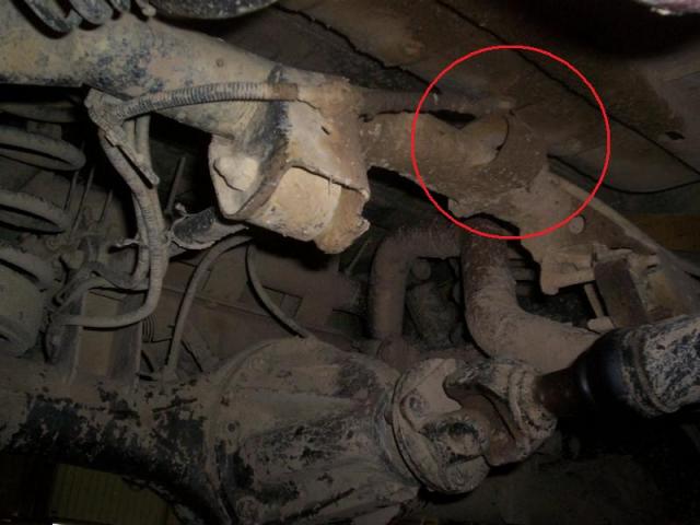

en rouge une piece a démontée dont l'origine me laisse bien songeur
puis on insert les nouvelles cales en ertalon et les tiges fillettées et on repose et boulonne l'ensemble
a l'origine a l'endroit du cercle rouge la carosserie touche le chassis
le viscocoupleur après rehausse se trouve bloquer dans son carter, ne pas oublier de descendre celui-ci de la hauteur de la rehausse

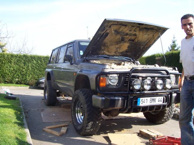

ici on peux voir la difference apres body lift
et voila c'est fini!!!!!!!

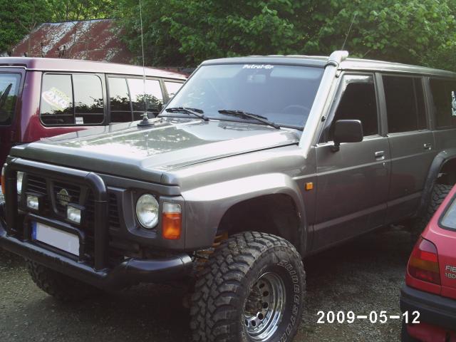

le new pare-choc
avec les nouvelless chaussettes en 35/12.5/15
