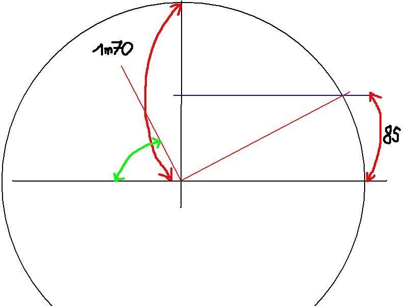

Voici un petit dessin pour rétablir quelques vérités :D :D :D
Donc, si tu prends une voie 1m70 (ca doit être ca environ le G), pour avoir la roue a 85cm du sol, la flêche verte represente l'angle que doit avoir la roue par rapport a un sol horizontal. On est pas à 45°, mais l'angle est réellement important.
