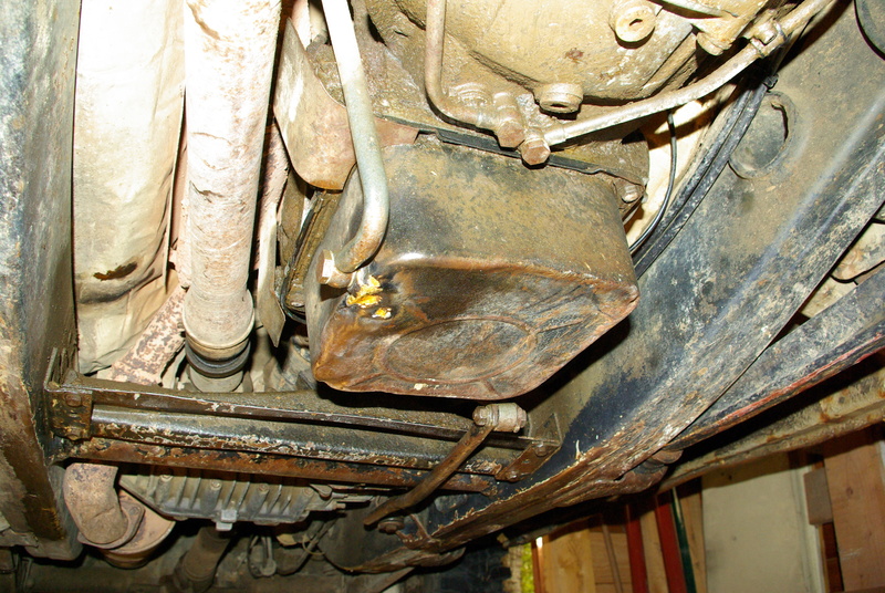

Montage du bazar... :D
L'ancien carter avec ses coups et sa brasure. :p

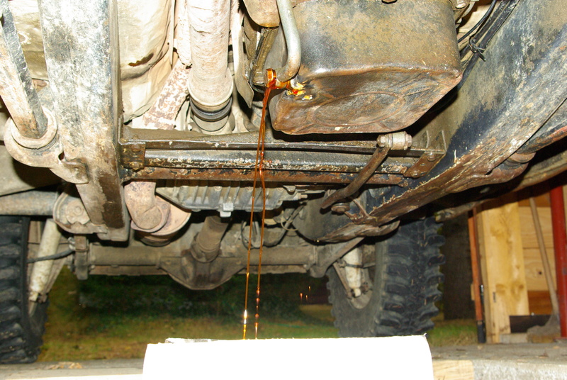

La vidange...

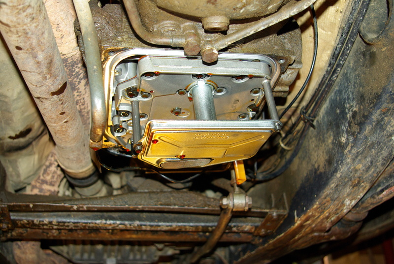

... et le filtre que je vais changer par la même occasion. ;)

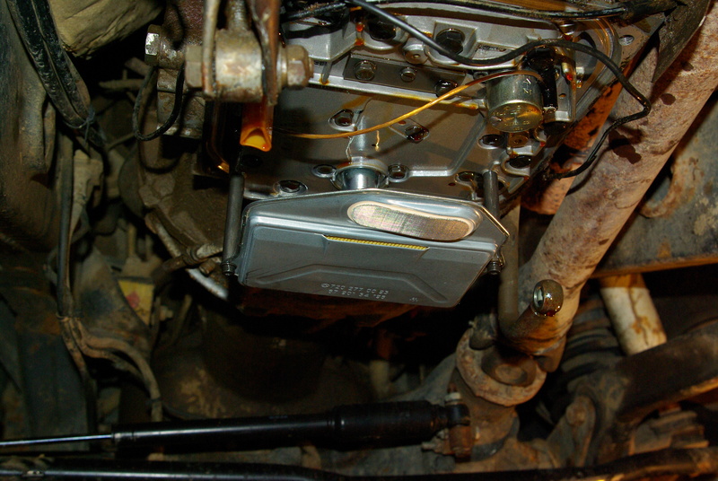

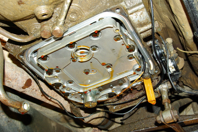

Les dessous de la boite. :cool:
Le nouveau filtre est en place.

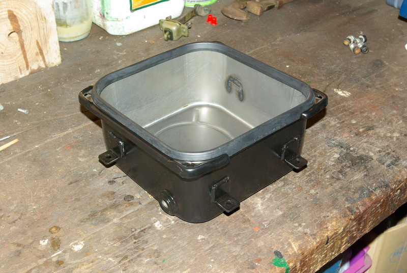

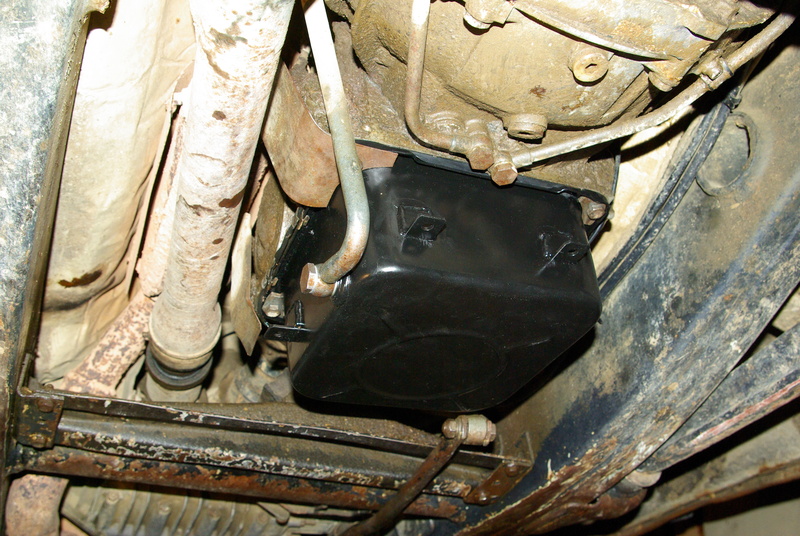

Le carter est équipé du joint caoutchouc...
... puis installé sous la boite. :tron:

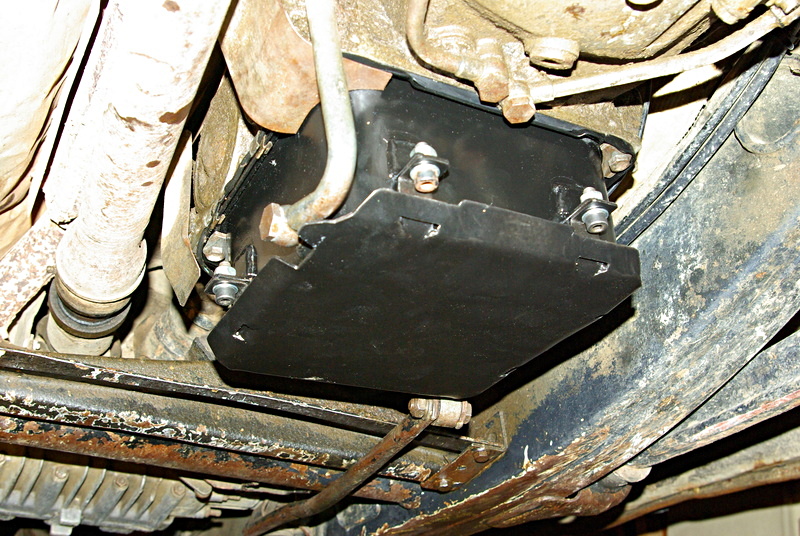

Enfin, la protection est boulonnée sous le carter. :)
Pas de problème au montage sauf une petite modif de dernière minute : j'avais pas noté que le tube de remplissage faisait un tel coude. J'ai du rabattre à l'horizontale le petit triangle en tôle juste sous le coude pour que ça passe.
Voilà, c'est terminé. Y'a plus qu'à tester sur le terrain. 8-D

Pour les plis, j'ai fait ça à l'étau tout simplement. Sur des longueurs faibles comme ça, du 2 mm ça se plie assez bien. ;)
Pour la fixation sur le châssis il y a plusieurs raisons. Déjà (ça ne se voit pas trop sur les photos) la boite est au niveau des tirants de pont avant et le châssis remonte à cet endroit. Donc ça aurait fait un truc un peu tordu.
Ensuite il y l'arbre de transmission qui doit gêner. Et enfin il y une (relative :D ) grande portée donc il aurait fallu faire du costaud pour pas que ça plie à la première touchette.
Bon j'ai pas regarder tout ça très en détail et c'est très certainement faisable mais j'ai préféré une solution légère. Je verrais bien à l'usage si ça tient la route. :cool:
