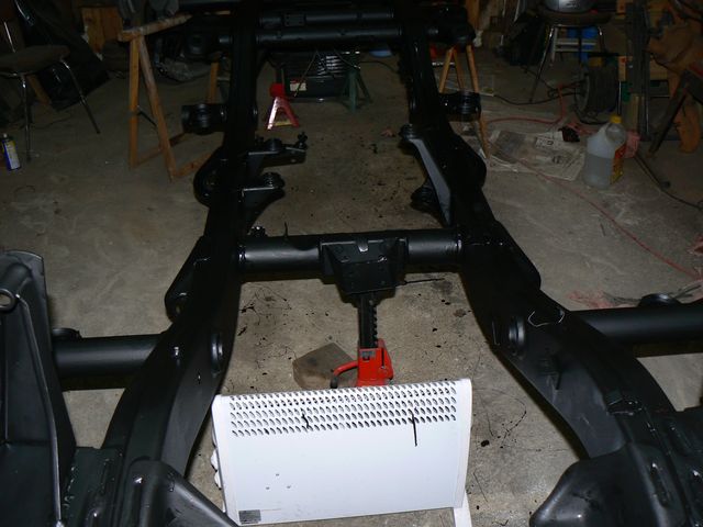

Bon, ben voila, j'ai fini le chassit !
Enfin !!! :diable: :diable: :diable:
Peinture ce soir :
On peut voir que j'ai pas moins de 3 radiateurs sous le chassit pour que ma peinture soit vraiment au top !
Il fait 26 degré dans mon atelier :no: :no: :no:

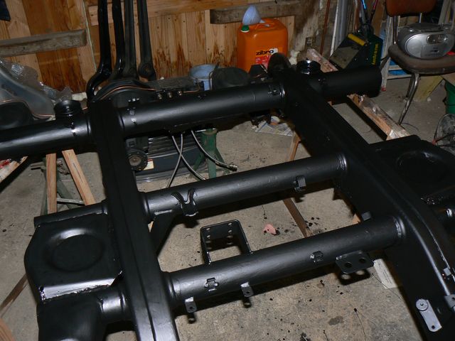

Et une troisième :

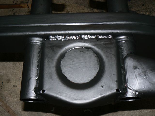

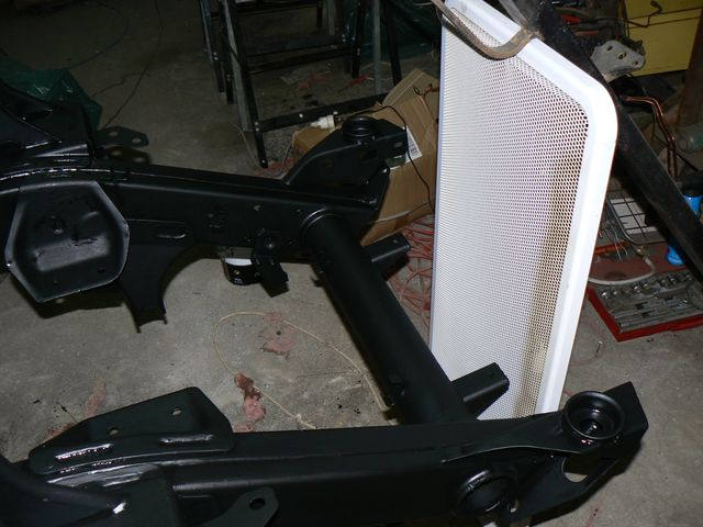

Et une derniere. Un des supports que j'ai changé. Une fois de plus, je suis comme un gamin devant tous ce tas de ferraille :o :o :o
En fait, j'crois que j'l'aime mon G :hein: :hein: :hein: :mad: :mad: :mad:
