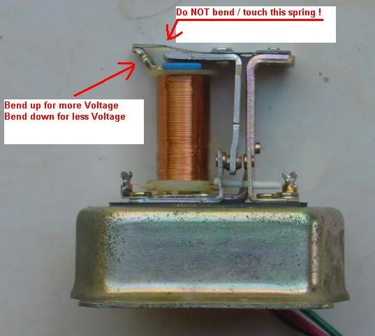

Pouvez vous me dire sur quel relais il faut faire cette action et quelle est la petite patte ?
Merci,
vinceator a écrit :salut tout le monde
j'ai tardé un peu mais j'ai réglé mon probléme de charge .
réglage simple on tord un peut la petite patte du relais , remise en route relevé tension 13.5 volts.

Ca doit se présenter comme ça dans le régulateur :

Ok un grand merci de Nouvelle Calédonie, GRment
cedricfred a écrit :Ca doit se présenter comme ça dans le régulateur :
