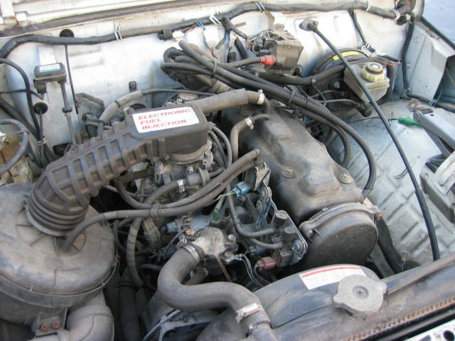

Désolé mais re non.....
C'est exactement comme par exemple sur un moteur de 205 GTI.
Il y a une injection électronique ET un alumage transistorisé, qui se voit comme le nez au milieu de la figure. ( tête de distribution rotative en bout d'arbre à came + bobine séparée ).
Le boitier électronique ne gére ni le moment d'alumage ni le réglage de l'avance.
Il y a bien sur la photo un alumeur classique.
Le truc, c'est que peut être l'exitation de tout ce bazard est coupée par un relais se situant sur le boitier, mais c'est tout.
Il faudrait donc remettre l'alimentation de l'alumage en direct sur le neiman.
