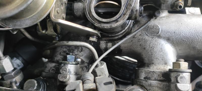

Je vois je vois, bah je vais finir par tout démonter :lol:
Deja la entré de turbo dégueulasse mais il souffle bien et le fait de débrancher la suralimentation je n'ai pas le même claquement il diminue
Ensuite j'ai une fuite "d'huile" au niveau du petit papillon donc le turbo doit sûrement en recracher ou c'est a cause du reniflard qui est pris juste avant le turbo je vais essayer de vous mettre les photos

Un autre possibilité : ton turbo a tellement de jeu qu'en charge il envoie de l'huile dans les cylindres. D'où perturbation de la combustion, claquements et fumée. Au frein moteur plus de surpression à l'échappement, plsu de containte sur le turbo et plus d'huile à l'admission. Il consomme de l'huile ?

Yep je suis en cours du démontage turbo la
Okush
Messages : 31
Date d’inscription : mai 2024
Re: Présentation et déjà des soucis 😅
Message par Okush »
Bon alors 🤔
En démontant la suralimentation j'ai voulu faire un test démarrage sans turbo
Verdict, plus de claquement mais toujours de la fumé
Alors la fumé je pense que c'est normal il manquait d'air sauf si je me trompe
Et il ne claqué pas :hein: bon avec l'admission direct au papillon de gaz ça faisait du bruit mais c'est tout
Du coup démontage turbo et la verdict casi 1mm de jeu sur l'axe ... Turbo hs :rah:
Je vais commencer par le changer et voir ce qu'il en est après

J'ai pas encore trop regarder deja jai du le nettoyer car on en était à ça
Donc j'ai pas encore trouver de vis pour séparer l'admission de l'échappement 😅😂 jamais trop toucher de turbo j'ai beaucoup travaillé sur de l'essence atmo a l'ancienne je découvre un peu la

on voit des traces d'huile, fuite?
et le compresseur, c'est la photo qui fait ça ou il est tout cassé?
