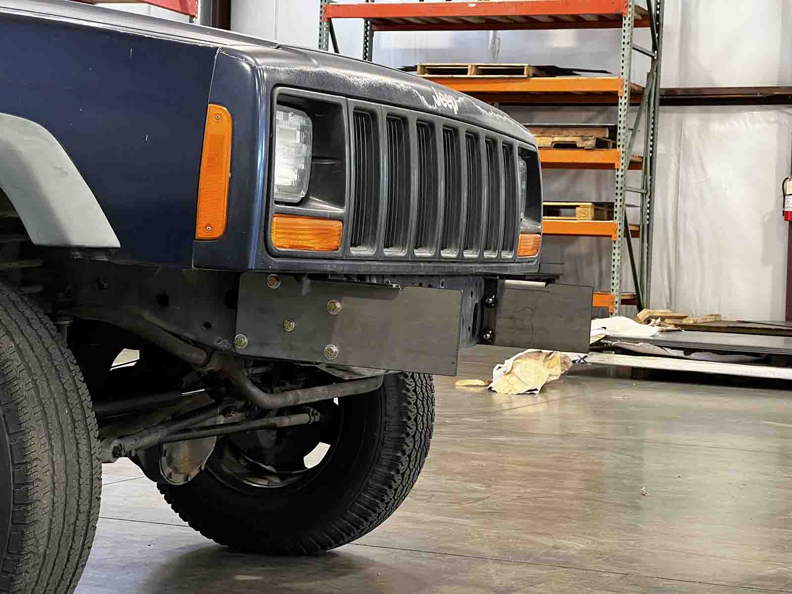

Bebop a écrit : ven. sept. 08, 2023 6:52 pm
famak a écrit : ven. sept. 08, 2023 3:27 pm Ok pour les points d'encrage.
C'est pas la première fois que j'en utilise, mais peut-être que les gens n'avaient pas fait attention.
La que c'est visible, je reçois pas mal d'alertes.
Je vais donc chercher des manilles rotative.
L'important c'est le systeme d'ancrage.
fabrique ca :
https://cfm.industries/builders-bracket ... nt-bumper/
famak a écrit : ven. sept. 08, 2023 3:27 pm J'entends aussi ce que tu me dis pour la modification de la fixation du train avant.
C'était une solution aus pour monter un ski.
Du coup, en restant en 30" et 3" ( la rehausse, je ne compte pas y toucher, elle est très stable en dévers et à une bonne réaction) comment faire pour ne plus faire la bascule sur cette fichue traverse de boîte ?
1) Apprends a conduire
2) Fabrique une traverse renforcee
Ok, je vais faire les platines.
Pour la traverse, je l'ai déjà en renforcé... Première balade, j'avais déjà tout exploser. :D
Le problème, c'est pas dans le technique, mais en haut d'une côte bien raides... Voir juste avec la descente derrière... Bah tu scalpe... Ou tu ancre.
Bah, c'est chiant. ( même si il est normal d'avoir des limites, je la trouve très basse celle ci.) Pour le reste, c'est un amour sur les bonnes trajectoires.
Alors peut-être des rock solide plus bas pour glisser dessus ?
Vivre et laisser vivre...

tristanlcf a écrit : ven. sept. 08, 2023 8:16 pm
famak a écrit : jeu. sept. 07, 2023 1:46 am IMG_20230829_204631.jpg
Je ne veux pas le rehausser d'avantage... Mais que les roues aient leurs liberté. Je me balade trop souvent avec des véhicules pour qui il faut couper des branches.
Un peu de tuning visuel ne le lui ferait pas de mal.
Bref, un truc efficace mais qui puisse donner le change en cas de contrôle fdo.
coupe au dessus des clignotant a l avant , passe en biellette deconnectable , tirant coudé sa devrait deja le faire montée en compression dans les aile avant
aile arriere coupe haut pareil vire la barre stab si tu en n a une et voila finie la prepare :D
de rien
Bon, bah je vais passer en tirants coudés alors.
Les ressorts de zj renforcer et rehaussés ne laissent plus les roues toucher en haut. ;)
Mais ça quand même falloir que je colle des buttées appropriées. :)

famak a écrit : sam. sept. 09, 2023 1:59 am Pour la traverse, je l'ai déjà en renforcé... Première balade, j'avais déjà tout exploser. :D
Si c'est bien renforce tu n'exploses pas tout.
famak a écrit : sam. sept. 09, 2023 1:59 am Le problème, c'est pas dans le technique, mais en haut d'une côte bien raides... Voir juste avec la descente derrière... Bah tu scalpe... Ou tu ancre.
Encore une fois, apprends a conduire.
Rock sliders tu veux dire ?
C'est bien plus haut que la traverse. Ca protege different composants.
