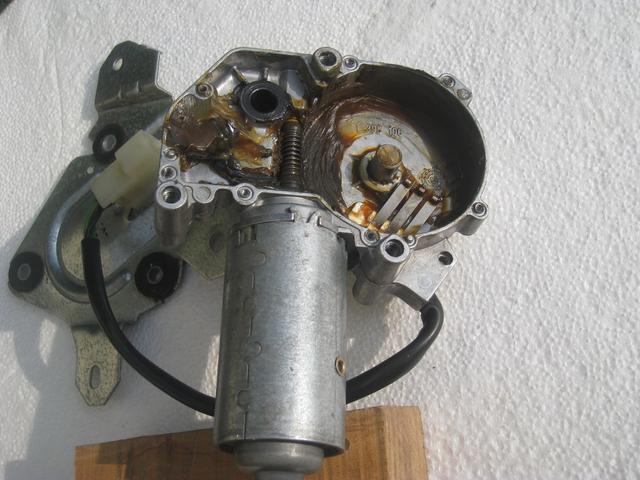

Mon moteur d'essuie glace ne fonctionnant toujours pas, j'ai tout redémonté.
J'ai ouvert le carter contenant la "mécanique" c'est tout propre la dedans, rien trouvé d'anormal.
D'origine tout est serti, j'ai donc remplacé les 7 points de sertissage par 7 vis M 3
J'ai retourné la diode, il faut que la bague repère soit du coté du fil vert qui va directement au moteur, ça fonctionne bien mieux comme ça :)
J'ai pris des photos ;)
Référence du moteur d'essuie glace AR : BOSCH 0 390 201 525 ADO 12 V
Imagemg.cc/pprFGbDH/IMG-7988.jpg[/img][/url]
un joint torique + 2 rondelles + 1 circlips se trouvant sur l'axe qui supporte le bras de balai
Vue des 3 lamelles=balais qui font contact avec les 3 pistes situées sous la roue dentée rouge
