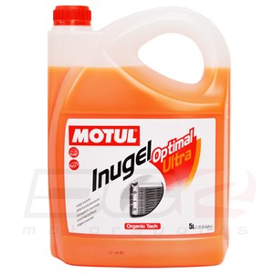

Du genre comme ça JM ?!

Olive66 a écrit :Du genre comme ça JM ?!
C'est ce qui est en origine sur certains fiat (dont celle de la belle doche), coute une blinde ça m'a trouvé le cul !
re: Liquide de refroidissement pour Def TD5
Posté : jeu. août 23, 2018 5:07 pm
par Olive66
Tooffy a écrit :C'est ce qui est en origine sur certains fiat (dont celle de la belle doche), coute une blinde ça m'a trouvé le cul !
A une vache près c'est 16€ les 5 litres, c'est ça ?! :hein:
Sa fiche technique est là :
https://s3-eu-west-1.amazonaws.com/motu ... 1532421050
C'est un OAT. (Organic)
Et du OAT, tu en trouves du rose et du vert chez n*raut*. Et ce, sous leur propre marque.

maman94 a écrit :Sa fiche technique est là :
Ben voilà -37° + 136° , je reste la dessus, j'vois pas pourquoi je prendrais le risque d'en prendre un autre avec une plage d'utilisation réduite......
Alors je te repose la question JM, tu mettrais suila en orange ?! :hein: :D
Posté : jeu. août 23, 2018 9:47 pm
par JMTT
Olive66 a écrit :Alors je te repose la question JM, tu mettrais suila en orange ?! :hein: :D
J't'ai déjà dit en sms ce matin que je mettais du orange norme G12+ :D
