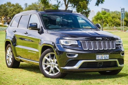

eric def 90 300 dti a écrit :AUjourd'hui ce fut un peu de pratique dans un domaine
la Geometrie
vehicule
2015 - WK - JEEP GRAND CHEROKEE - 3.6L V6 V.V.T.
Eh Ben c'est un vrai moment technique et tres compliqué
ne pas se loupe sur le pro pour faire une geo
il faut faire un essai apres pour valider le truc
car l'electronique est un vrai bloquant pour travailler ce domaine
Ouf , je lui est préfèré le Disco 4 :D :D :roll: :roll:

eric def 90 300 dti a écrit :le truc c'est qu'il faut jouer avec l’électronique pour bloquer les hauteurs de caisse mais en plus on a decouvert qu'il faut aussi mettre en action des process que l'on trouve pas sur les doc Jeep
donc si on ne suit pas le truc on va mettre le véhicule en fort ripage et les pneus vont être usés en 10.000 kms et la tenue de route d'un fer a repasser
Maintenant je commence a comprendre le BB
mais bon ...
