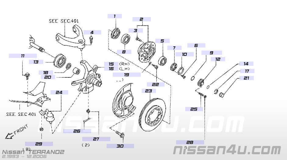

Message par didi »
donc sur ce document on le voit le vilain. Rep 20. et il n'est pas en deux parties comme 8 et 5 qui forment le roulement conique.

pour moi, il y a deux montages. +
essaye juste de lire et regarder ce que j'ai posté avant toi. Et pour moi, des roulements coniques de chaque coté, serait le plus malin. Mais c'est pas ce que j'ai posté en shéma. :no:

le moyeu tourne sur 2 roulements coniques, et le cardan est guidé a l'interieur par un roulement a billes classique apparement, non? vu que le roulement a bille est a l'interieur de la fusee dans laquelle passe la tete du cardan, ca me parait logique.
qu en pensez-vous?

nic_psy a écrit :le moyeu tourne sur 2 roulements coniques, et le cardan est guidé a l'interieur par un roulement a billes classique apparement, non? vu que le roulement a bille est a l'interieur de la fusee dans laquelle passe la tete du cardan, ca me parait logique.
qu en pensez-vous?
a+
t'as gagné. :clap:
ce que je pensais être les deux parties d'un roulement conique 5 et 8 sont en fait les deux roulements coniques :D

et je vois pas trop à quoi il sert ce truc là, vu que l'arbre est déjà guidé centré par les 2 roulements...
alors maintenant, que j'ai vu ça, le garçon qui a ouvert le post, y va nous dire: ben oui, il est entre les deux roulements coniques mon truc qui a du jeu :no:
pis moi j'y dirai qu'on s'en bas les c***lles mais d'une force, vu que ça ne sert que d'entretoise :no: :no: ou pas, mais pourquoi des aiguilles????
qu en pensez-vous?
a+
Salut
+1. C'est parfaitement cela. Le roulement à aiguille a l'intérieur de la fusée n'est pas d'une grande utilité puisque l'arbre du joint homocinétique flotte autour de ce roulement.
Si j'ai bien compris la vidéo, le roulement en question est le roulement conique arrière et c'est bien difficile de dire s'il est HS rien qu'à la vue d'un jeu visuel sur celui ci. A mon humble avis, celui-ci souffre moins que celui à l'extérieur. Si le roulement conique externe ne présente pas le moindre problème alors je ne toucherai pas à celui ci. Mais si tu as des doutes, démonte le comme je l'ai fait dans le topic plus haut. Comme cela tu pourras te rassurer. ;)
