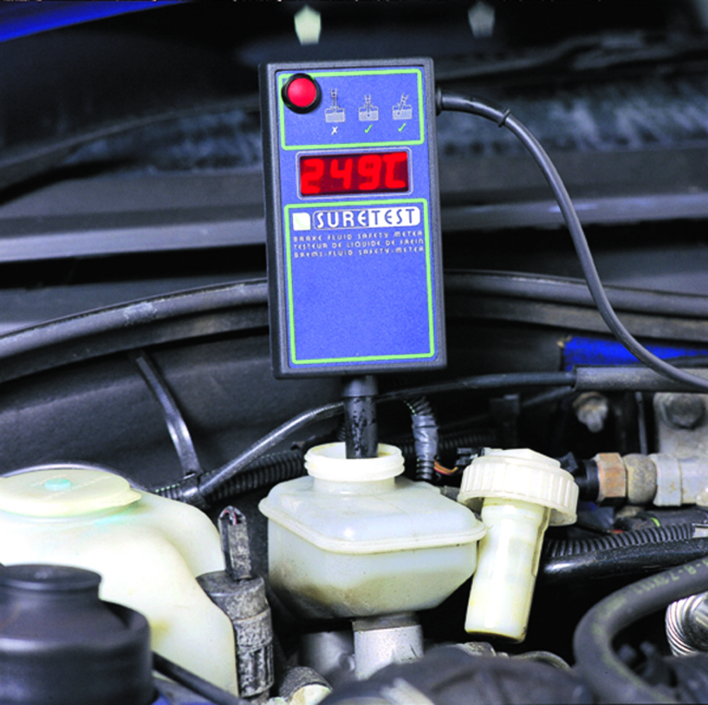

Pour le contrôler c'est de prendre le point d’ébullition avec ce type d'appareil

dans les stages voilà comment je pratique
un coup de stylo
puis si couleur rouge je valide avec le testeur thermique
http://www.sam-outillage.fr/testeur-de-liquide-de-frein
Oui je sais c'est facile pour moi c'est mon domaine dans la formation
mais sur tous les vehicules a la maison tous les 2 ans tout le monde passe a la purge du circuit de freinage
