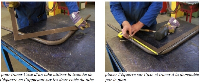

La méthode que je connais: il faut retrancher le diamètre intérieur du tube de la côte à l'axe, et la mettre à l'axe de la forme.
Le ø44, n'est pas un standard de tube chauffage, c'est du 42,4; anciennement 33/42, donc enlever 33mm de la côte.
Sinon, j'ai trouvé une explication sur: http://le-chaudronnier.pagesperso-orang ... ss%E9e.pdf

Vilbo a écrit :La méthode que je connais: il faut retrancher le diamètre intérieur du tube de la côte à l'axe, et la mettre à l'axe de la forme.
+1 )) tout a fait exact , et le lien super bien expliqué , juste a suivre les instructions
Il existe 2 modèles ))))) la petite qui va jusqu'au 33/42 et l'autre jusqu'au 50/60 comme celle du lien
Je pense que ta cintreuse ressemble a celle ci , même si elle n'est pas identique , le principe est le même
Toi ,il te faudra , mettre tes galets dans les trous repère bleu ( 33/42 )
et sur la lecture du sabot IDEM , diamètre du tube ( 33/42 )
Pour ton 2 ème cintre , suis ces images , pour ta mesure il te faut repartir de l'axe du 1er cintre (traces ta mesure d' axe en axe et tu retires - le diamètre intérieure , moins -33 mm comme dit plus haut )
