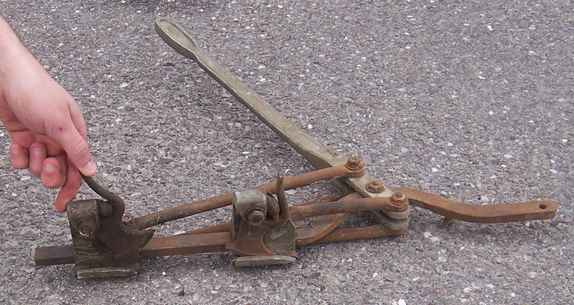

Et le Tirvit?...
Message par matIV »
Bah oui...? Pourquoi se trimballer un Tirfor, et pas un Tirvit, plus léger et maniable?
C'est une question, hein, pas taper!...
Non, sérieux, quelles sont les différences, en dehors qu'on va pas laisser un Tirvit en charge, au contraire d'un Tirfor.
En capacité de traction, est-ce équivalent?
En tout cas, en délestage de porte-monnaie, pas pareil! :D
:hein:
Messages : 104424
re: tirfort
le TIRVIT a une force pratique de 400 / 600 / 800 kilos
ça pourrait être intéressant pour un quad
leur "gros modèle" pourrait même être utile à un LJ80
mais pour un 4x4 standard de deux tonnes c'est bobo assuré

Message par matIV »
Bien.
Effectivement, ça tire moins.
Les valeurs que tu donnes sont les valeurs réelles, ou bien il faut leur appliquer un coeff. pour connaître la capacité véritable de l'engin?
Messages : 104424
re: tirfort
le Tirvit est prévu pour tendre des câbles pas pour faire bouger un 4x4 :D donc je ne trouve aucun renseignement à ce sujet ;)
Messages : 28881
re: tirfort
Oui, apparemment c'est fait pour mettre des câbles sous tension avant leur fixation.
De plus avec le mécanisme apparent, ça doit être moyen coté sécurité... faut pas laisser trainer les mimines.

en dehors de la force pratique insuffisante du tirvit il semble très peu démultiplié
