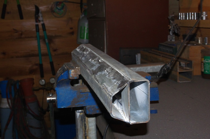

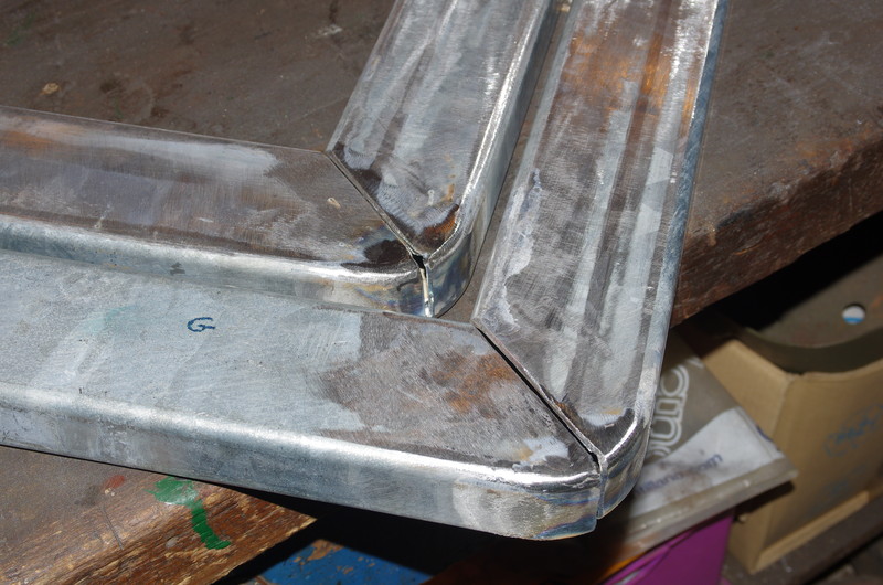

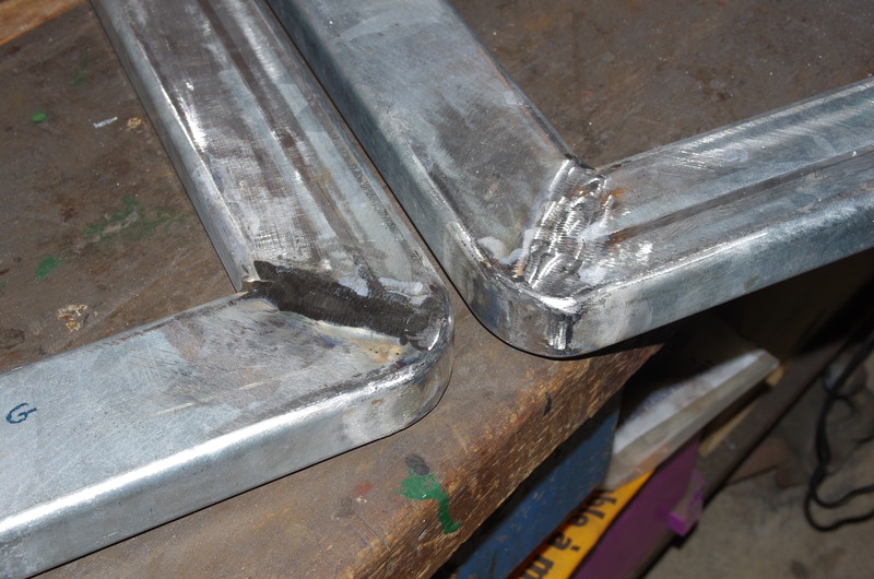

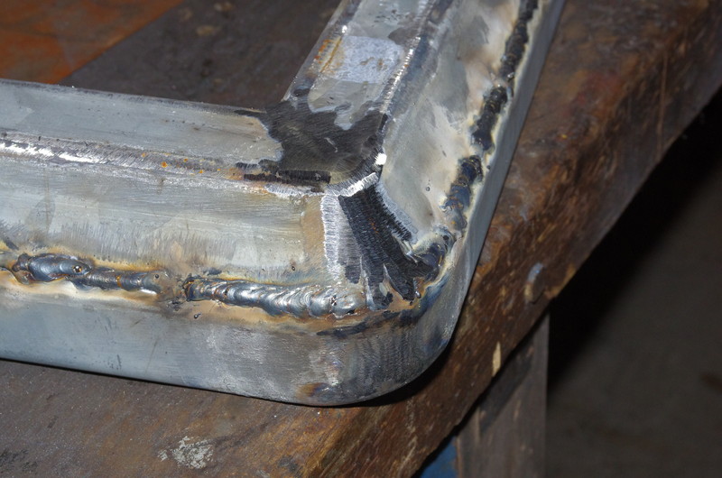

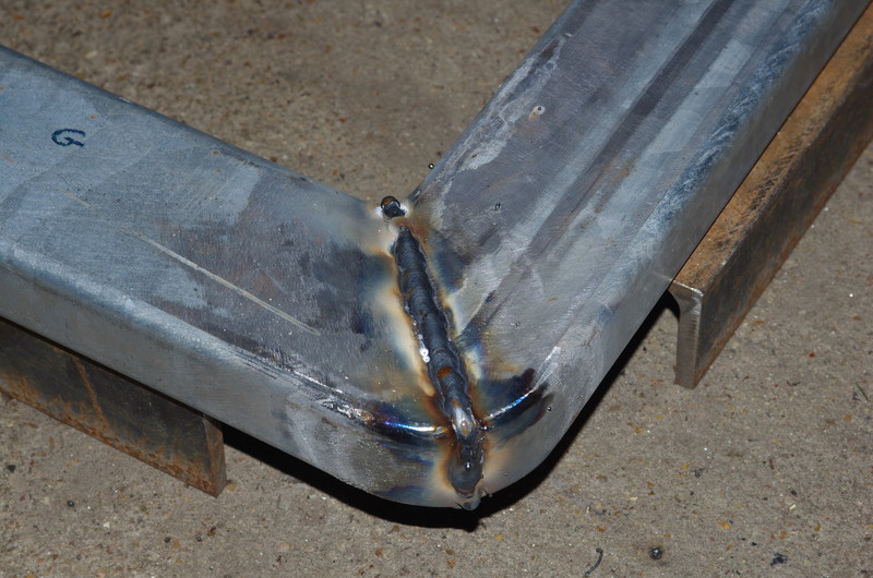

Les 4 morceaux de la partie supérieure de mes pare-chocs. Les arrondi sont près pour la soudure.
Et voilà. :pp:
Un petit coup de meule pour la finition... :tron:
Et voilà mes deux angles terminés. ;)

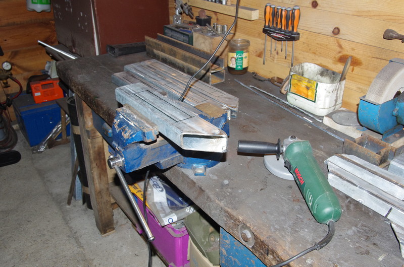

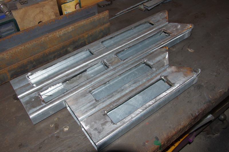

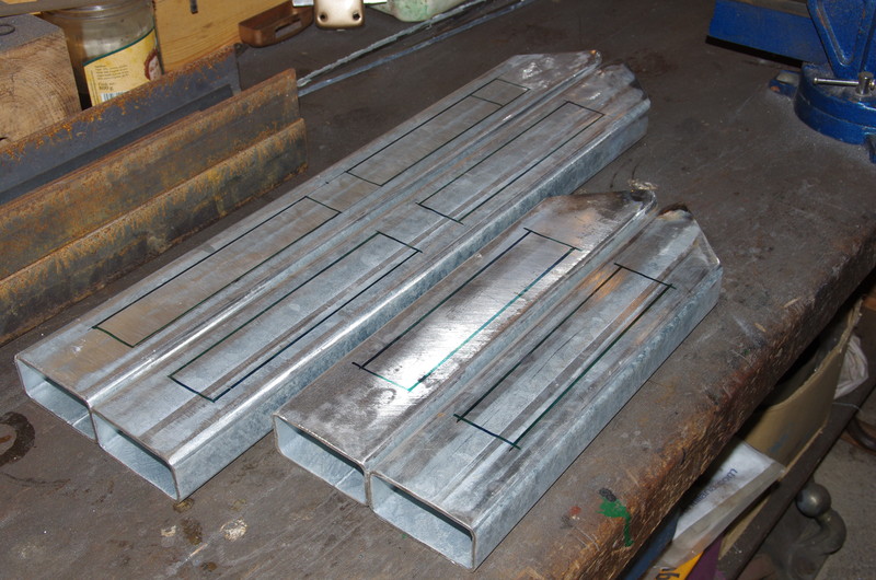

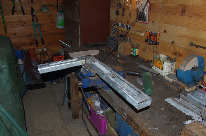

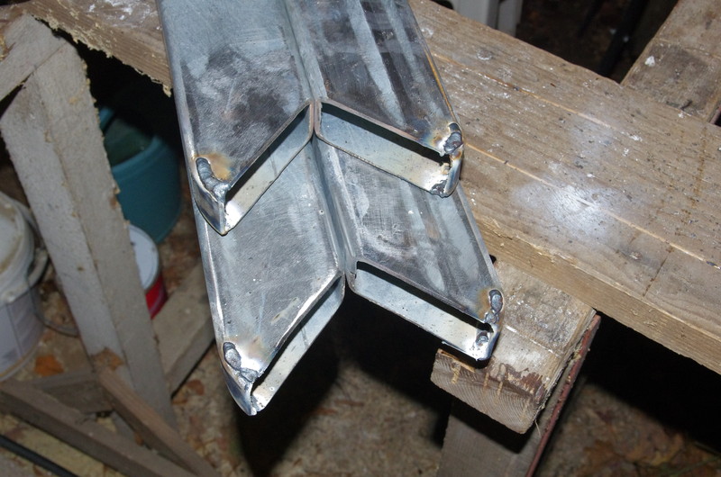

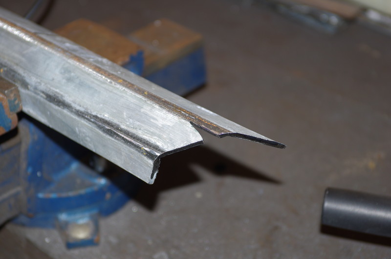

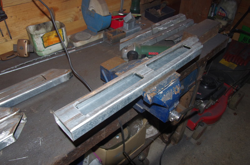

Un petit détail à régler avant de passer à la soudure. L'ensemble en tube de 3 mm est relativement lourd. J'ai donc prévu de faire des découpes sous les tube 40x80 (les découpes seront recouvertes par la partie en trapèze qui forme le dessous des pare-choc). Ça fait toujours un peu de poids de gagné. ;)
Tracé des découpes...
Passage par la case étau. :tron:
Et voilà. :pp:

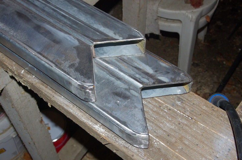

Les 4 morceaux près pour la soudure. :)

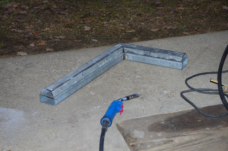

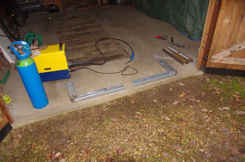

C'est là que ça va prendre forme. :pp:

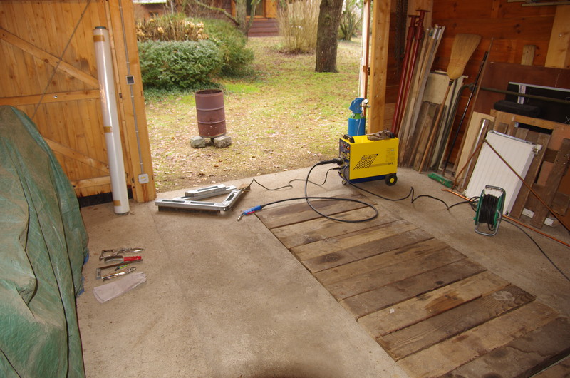

Le chantier de construction. :D

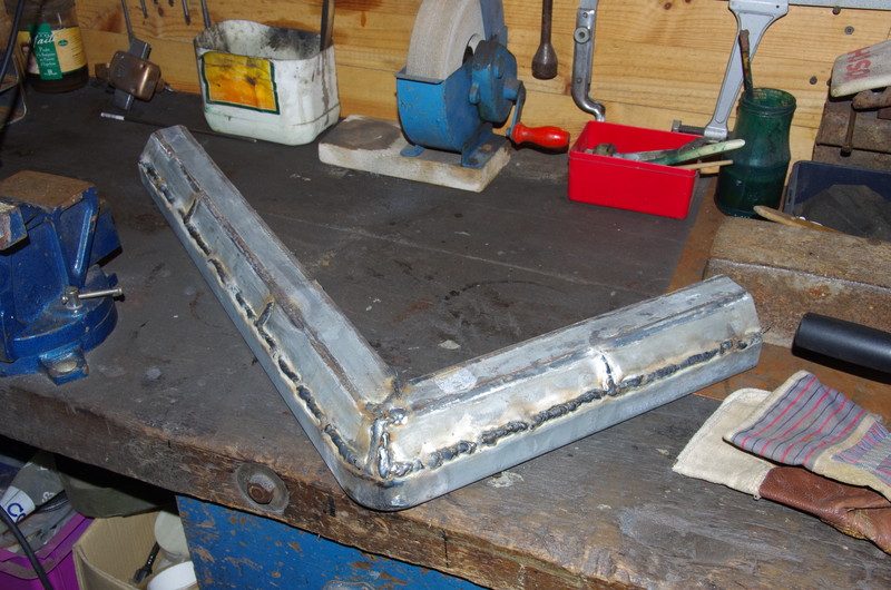

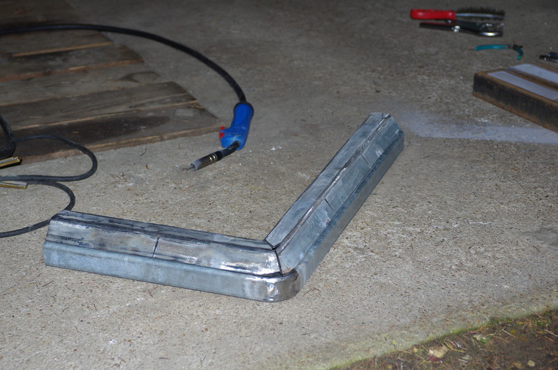

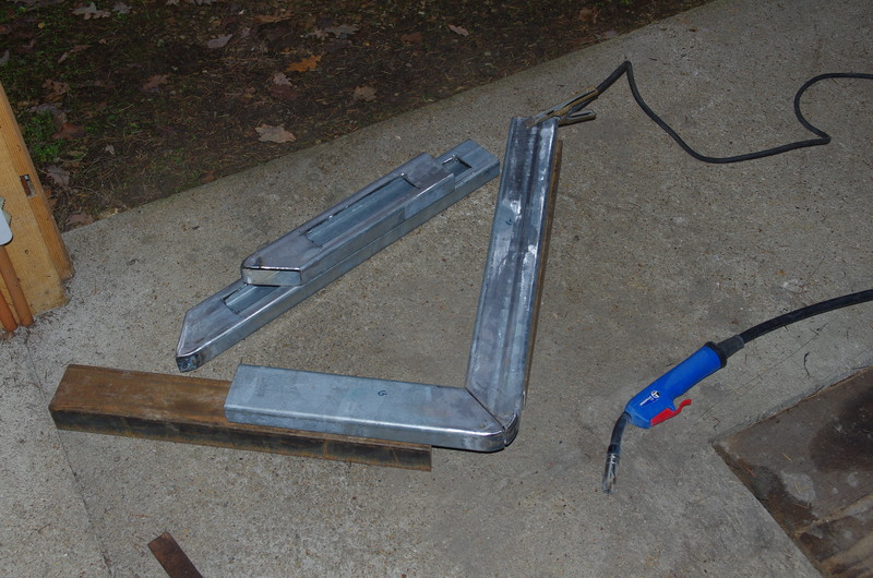

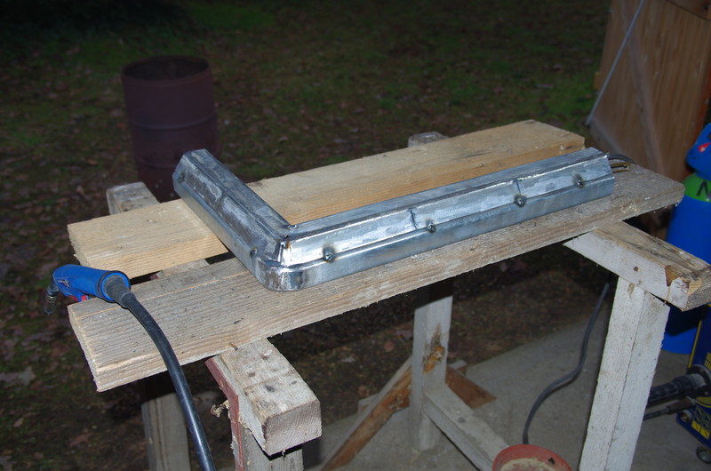

2 morceaux près pour la soudure. Je les ai positionné sur 2 U afin d'avoir une bonne assise et ne pas être gêné par les soudure une fois que j'aurais retourné l'ensemble.
Vive le MIG ! :tron:

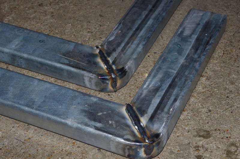

Un vue de l'ensemble soudé. On commence à y voir clair. :cool:

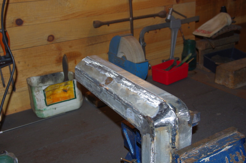

Un détail des 2 angles soudés. ;)

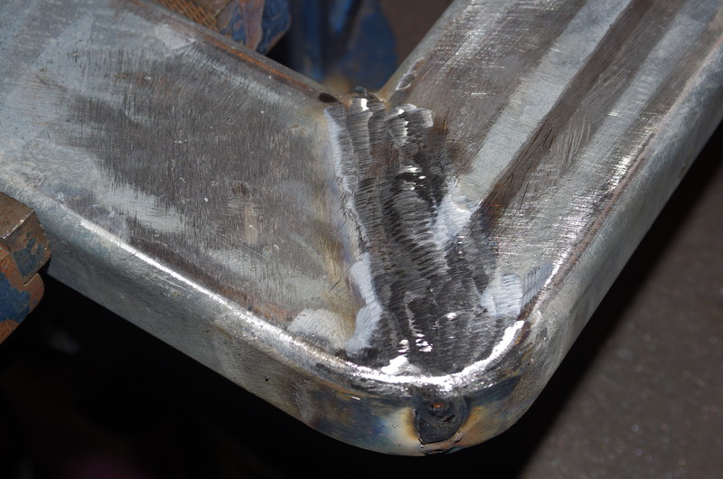

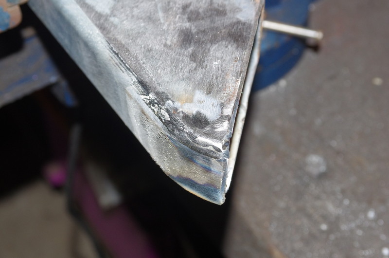

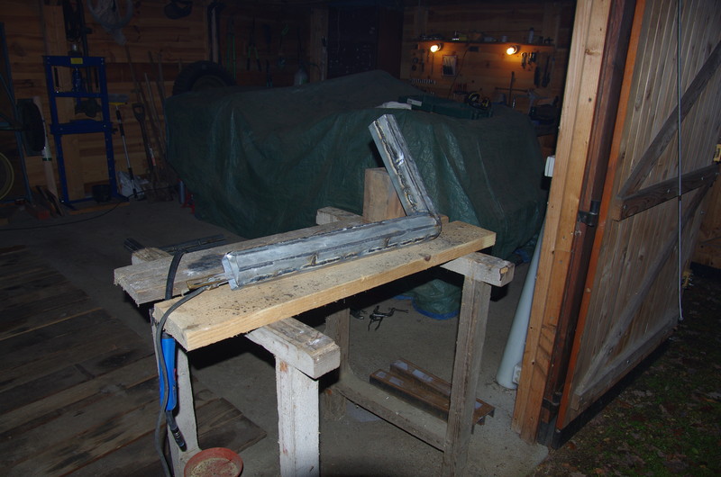

Encore un petit tour dans l'étau pour meuler les soudures.
En voilà un terminé. :)
Un coup de ponceuse et ce sera pas trop mal. ;)

On attaque la finition des trapèzes. ;)
Découpe pour préparer l'arrondi. :pp:
Après quelques coups de marteau, c'est à peu près potable.
Près pour la soudure. :tron:
C'est pointé, ça ne bougera plus. :D
Soudure terminée ! :boing:

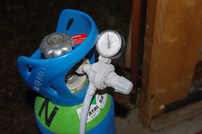

La bouteille d'ATAL en train de givrer. 8-D
Le coté gauche près à être meulé.
L'angle presque terminé.
On continue...
Et voilà. :)

JMTT a écrit :puisque on en parle ...
quel est la marque de ton poste ? ces caractéristiques ?
tout quoi !
pour le reste, super boulot ! :sun:
Merci pour les compliments. ;)
Pour le MIG, j'en avais parlé là :
http://www.forum4x4.com/threads/9320-Li ... post139783
C'est un Universal 3P de marque GYS.
Si tu veux plus de précisions, je chercherais la notice ce soir. :)
