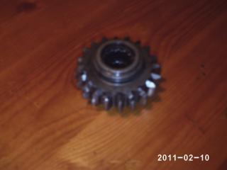

si cela peut t'aider il y un tuto sympa ici:
http://www.cambouis.com/land-rover/Land-Rover.htm

demi fourchette de marche arriere... :p
ca resoud pas le PB de tomber la boite.. :malade:

:D nan faut ouvrir et vérifier que ce truc est pas amoché ainsi que le pignon de marche arriere !
séparer la cloche de la bv et la bt de la bv :hein:
si tout est dans cet état bah yapuka suivre le tuto ;)
attention a vérifié que le bitonniau qui sert de capteur de marche arriere n'empeche pas le verrouillage complet ou on reprend les mêmes pieces et re-belote :D
pas penser a demandé si c'est une lt77
Navatrol,Range rover v8,pajero 2l5 td,audi a6 3l v6 ,bmw x5 3.0d pour tous les jours

disco 200 Tdi, c'est une LT77s.
Moi je commencerai par vérifier la commande au dessus de la boite, sans rien déposer... j'ai eu des surprises avec la mienne.... :D
